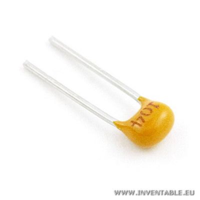

Cuanto tiempo duran los capacitores de tantalo?
Bueno la duda que surgio fue esa y no encontre nada que me saque esa duda por internet.
Estos capacitores duran lo mismo que los capacitores electroliticos?
Se les mide el ESR al igual que los electroliticos?
Hago estas preguntas porque tengo unos cuantos de estos capacitores de tantalo que saque de circuitos viejos, como ejemplo de plaquetas de discos duros.

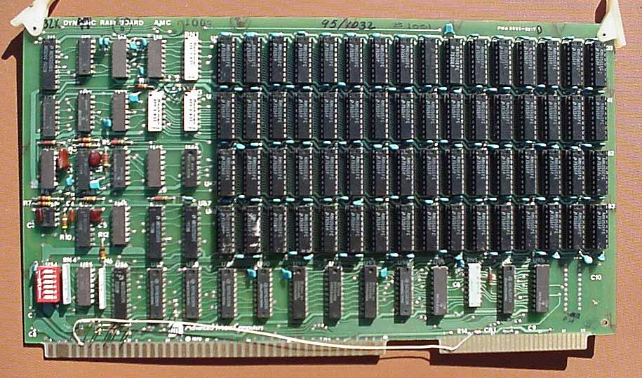

Me ha pasado varias veces con placas de máquinas que valen muchos miles de dólares . . . los tantalio de desacoplamiento de los integrados , en corto.
Ya me imagino el trabajo para saber cual de todos los pequeñines es la causa del problema

Yo siempre pensé que los cerámicos (de lenteja) tenían menos vida que los de tántalo ¿es así?, estéticamente los de tántalo se ven de mayor calidad

calculo que comprar placas de equipo de rezago militar de las fuerzas militares de EEUU o de la NASA y ponerse a desguazar esas placas si, esas deben ser confiables.
