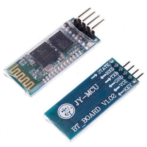

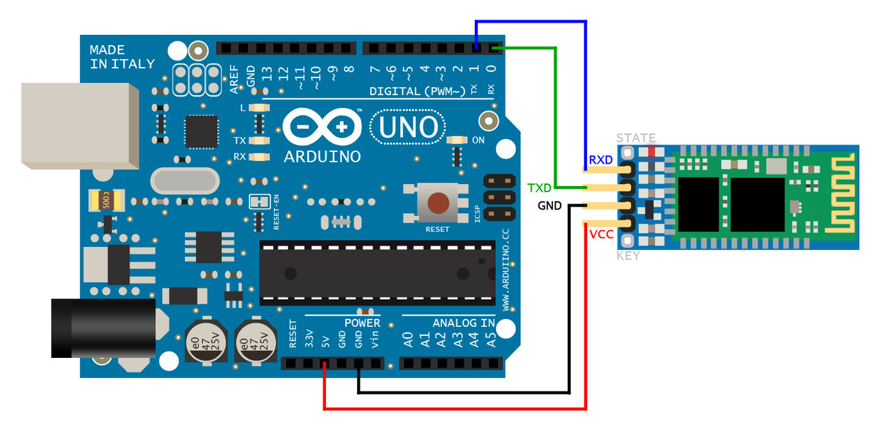

Buenas tardes hermanos del maravilloso mundo de los microcontroladores
acabo de adquirir un modulo bluetooth (JY-MCU V1.05).
trabaja por comunicación serial tipo serial-UART.
ya lo tengo funcionando con un Arduino UNO R3.
y funciona muy bien , el programa es sencillo cuando mando un "1" serial prende un led y cuando mando "2" se apaga el led.
ya sea comandado por la pc o por android.
el problema es cuando quiero usarlo con un PIC16F628A
cuando hago la comunicación de PIC a PIC el codigo funciona tanto en simulacion en proteus como fisicamente, pero cuando lo hago por medio del bluetooth ya no funciona.
el modulo funciona Default Baud Rate: 9600,8,1,n.
les agradesco, si me pudieran echar una manita gracias el Código es el siguiente:

Al parecer esos módulos se comunican por medio de comandos AT.
Lee esta información, quizás te pueda servir: Setup JY-MCU BT BOARD v1.2
Suerte.

Gracias D@rkbytes por la información.
no tengo problemas en la conexión ni en la configuración, como comento anteriormente lo estoy usando con un Arduino UNO R3 y Funciona de 10.
la conexión se establece ya sea por medio de un celular Android de bluetooth a bluetooth, o si lo quiero comandar de PC se conecta por el bluetooth de la PC.
Con arduino funciona muy bien.
pero con el pic nop =(
Saludos y seguimos en contacto

Final mente de hacer pruebas y consultando manuales de Pic Basic Pro, Dí con el problema de la comunicación del modulo bluetooth y el PIC16F628A. :D
El problema era que yo estaba guiado de un manual para programación en Proton IDE y no todas las funciones de Proton IDE son compatibles para Pic basic pro.
en el Código que publique anterior en la parte de :
Código:
DEFINE HSER_BAUD 9600
DEFINE Hserial_RCSTA %10010000
DEFINE Hserial_TXSTA %00100100
DEFINE Hserial_Clear On
Resulta que esas declaraciones son mas que nada para Proton IDE y en vez de usar DEFINE se usa Declare.
pero en pic basic pro se usan :
Código:
' INICIALIZANDO USART
SPBRG = 25
RCSTA = %10010000
TXSTA = %00100100
el cual configura el pin de TX y RX y los 9600 Baudios asignado. Comunicación Uart
otra cosa que modifique fue en la recepción de datos en la parte :
Código:
if dato = 1 then
PORTA.0 = 1
pause 500
goto inicio
endif
if dato = 2 then
PORTA.0 = 0
pause 500
goto inicio
endif
en los if cuando definimos el valor para el primer caso que es 1 debe de usar comillas para que detecte como caracter y gual en el caso 2 en el numero 2 debe usar comillas y se sustituyo por :
Código:
if dato = "1" then
PORTA.0 = 1
pause 500
goto inicio
endif
if dato = "2" then
PORTA.0 = 0
pause 500
goto inicio
endif
Finalmente ya estoy trabajando con el modulo Bluetooth Funcionando.
Gracias a todos ustedes.
Adjunto archivo funcionando.
Saludos y seguimos en contacto.
