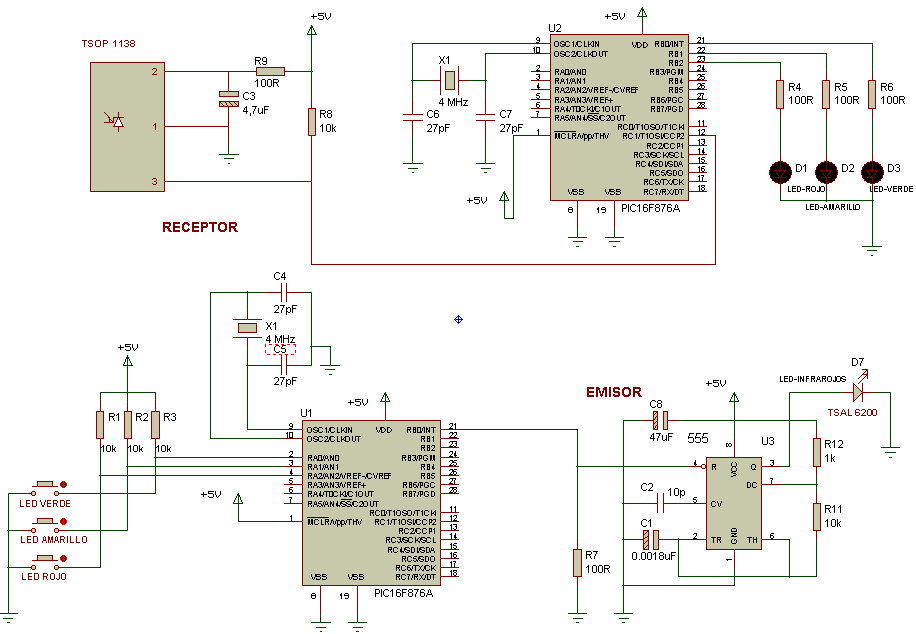

Bueno el circuito que he dejado es muy sencillo 4 pulsadores y transmiten 3 codigos a b c el pic receptor compara y si es asi muestra en el lcd las letras a b c y el ultimo pulsador para limpiar, bueno espero que me puedas ayudar con esa duda, pues echando un vistazo por la web vi esto:
http://1.bp.blogspot.com/_vrRq6_c_e.../s1600/Esquema+emisor-receptor+infrarojos.png

Ok Dario pues esa parte sino sabria decirte como pero el amigo lubeck te esta dando una mano por lo que veo :) alguien sabe si se pueden enviar datos via infrarrojo de `pic a pic con la programacion SERIN ò SEROUT a 38Khz?
Pues si tienes razon en eso, para eso estoy usando un receptor de 38KHz segun vi en la web pues usas el pic con el que mandas la señal y lo llevas al reset de un 555 modulado a 38Khz y el sera el portador de la informacion y el pic lo codifica pero loq nose es si con SERIN y SEROUT se logre enviar los datos. Mira esto:
mmm...
pues teoricamente suena muy bonito....
pero se me hace mucho brinco estando el suelo tan parejo... segun entiendo con el timer genera el id del emisor...
pero eso se puede hacer efectivamente con el serin y el serout... a menos que haya entendido mal...
mira yo hice el mismo proceso pero con modulos RF....
el problema que tuve no fue la comunicacion o programacion sino que las porquerias de modulos esos de juguete que venden no sirven para transmision formal de datos que era lo que yo pretendia...
pero por IR deberia haber menos problema....
hay otros esquemas mucho mas sencillos que el que muestras no se si necesariamente tenga que ser ese...
Saludos mecatrodatos la verdad era lo que buscaba una pagina donde encontrar de manera clara y sencilla la explicacion hacerca de PicBasic me han servido de mucho tus ejemplos para asi darme una idea de lo que vaya a realizar, tenia una pregunta amigo, se pueden transmitir datos via infrarrojos a otro pic con esos sensores de 3 pines que funcionan a 38KhZ?
Que tal si se puede desarrollar el programa pero en pwm con el registro CCP1 en el caso del pic 16f877A el Timer2 (TMR2), y PR2 (registro timer2 módulo período) se utilizan para establecer el período.
Para determinar el tiempo necesario para generar una frecuencia de 38KHz, simplemente tome 1/38KHz, o un 38 /, 000. El resultado es 1 / 38, 000 = 0,000026316 (26.3uS).
[/COLOR] Para calcular el valor a cargar en CCPRL1 de 38KHz @ 4 MHz con un ciclo de trabajo del 50%:(PR2 + 1) prescale TMR2 * * 50% = Ciclo de valor para CCPRL1, o
(25 + 1) * 1 * 0,50 = 26 * 0,50 = 13
el codigo en PBP hace funcion de los comandos SERin y SEROUT
