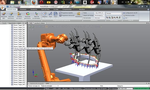

Voy a preguntar un tema mas bien matematico, no tanto electrónico. Estoy trabajando con robots industriales, y estos utilizan un sistema de referencia para moverse. La punta del robot (el punto de referencia movil, que utilizaremos para mover la herramienta que maneja el robot) la llamaremos TCP.
Este punto en el espacio tridimensional, no solo tiene una posición en X, Y y Z, si no que además se le deben definir 4 cuaternios, q1, q2, q3 y q4.
Los cuaternios los utiliza para indicarle al robot, la rotación y orientación que posee el TCP
Una herramienta con sus puntos recorridos:
Definición de TCP:
¿Que sucede? yo quiero definir un nuevo TCP. Justamente, mi herramienta será una torcha de soldadura MIG
Imaginen, que la punta de esa torcha, se encuentra a 100mm en Y, a 0 en X y a -50 en Z {100,0,-50}respecto de la punta del robot (sin herramienta).
Pero existe un problema. Yo quiero que la dirección de la tobera, sea el eje Z. Si se me ocurre subirlo (moverlo en Z), el robot tiene que moverse de tal forma que la tobera suba o baje siempre a 45º (segun el caso de la foto). Pero si yo pongo la tobera a 90º respecto al suelo, la tobera tiene que subir y bajar como si fuera el eje Z real. ¿se entiende?
El problema ocurrió cuando quise definir un nuevo TCP. Le asigné el X, Y, Z correspondientes, pero a la hora de definir los cuaternios, este me daba falla. Basicamente, no se geometricamente que estoy haciendo poniendole numeros a los cuaternios.

claro!! y despues lo normalizo para que el largo del vector sea 1 y así me lo pueda tomar el robot!!!!
