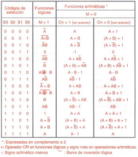

bueno gracias por las respuesta ya he podido multiplexar el circuito ahora ya creado el circuito no me da resultado en proteus (es un circuito alu de 4 bits) ingreso la funcion y nada aqui dejo una foto y el archivo en proteus para ver si me señanal que he echo mal ya que esta terminado al 100% (creo yo :LOL:)
y aqui una foto con las funciones
aqui el archivo en proteus

Y Para qué esa hoja de trabajo exageradamente grande ??
Para qué es el contador 74163 ??
Tú tienes armado el circuito; puedes decirme qué resultado obtienes en las salidas F para los siguientes casos ??
Si:
S = 0, M = 1, A = 1, B = 0 Qué hay en F
S = 0, M = 0, A = 1, B = 1 Qué hay en F
S = 1, M = 1, A = 6, B = 7 Qué hay en F

bueno la hoja es por que así me siento a gusto trabajando en proteus (soy novato en proteus :LOL:)
el 74163 es un contador parar poder multiplexar los displays ya que el profesor quería solo un deco para dos displays
aqui dejo unas fotos de como es la idea principal del profesor para compararlo con el mio
ademas hice tus pruebas y me sale números a la velocidad de la luz :LOL: y son números salteados

gracias por sus ayuda ya he logrado terminarlo ya solo me falta que el marte me revisen
así quedo el alu:
muchas gracias a MrCarlos,clocko
