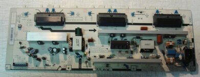

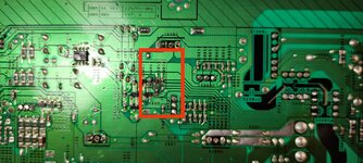

Hola, tengo una tv Samsung de 32" con la fuente dañada, estaba funcionando normalmente y se apago, revisando la fuente de alimentación se observan varias resistencias SMD quemadas y mirando un poco mas un optoacoplador que esta conectado a esas resistencias esta dañado, al quemarse es imposible conocer el valor de esas resistencias.
He buscado por internet el diagrama de dicha fuente y he encontrado diagramas de bastantes fuentes Samsung pero no de este modelo en concreto...
Es complicado, pero...alguien lo tiene o sabe donde conseguirlo?
Un saludo y gracias de antemano.
Puedes poner fotos?
Tal vez la tenga entre mis placas.
Diagramas de fuentes tengo un varias, pero como dices ese modelo no aparece. Aunque las fuentes suelen traer mas de un código.
Dejo unas imagenes de la zona donde se encuentran las resistencias y de las resistencias en concreto.

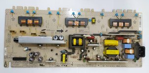

Cuando estamos en este mundo rara vez encontramos exactamente el diagrama necesario, pero esto te puede servir de punto de partida para usar lógica de ingeniería inversa.
Es una fuente de un TV de 37'', pero tiene un diseño muy similar a la tuya. Quizás sería cosa de comparar la forma en que se conectan los componentes en el diagrama y hacer una correlación con lo que ves en la tuya.
Si te va bien, especifica cómo lo solucionaste para que le sirva a otros usuarios con un problema como el que tuviste.

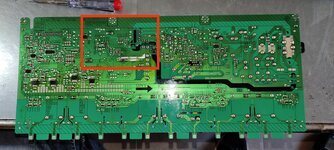

Hola, no si si aun necesitas esa información, te adjunto foto de esa zona donde puedes ver esos valores. Yo tengo una fuente igual pero con otra resistencia quemada y necesitaria saber el valor si tienes aun esa fuente y es legible. Gracias y saludos.
