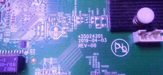

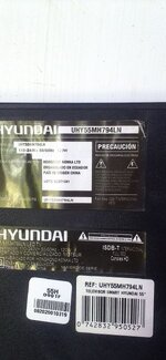

Gracias por responder mi estimado tienes alguna idea de como identificar el modelo de la placa de este tv, estuve revisando y mire muchos números y la verdad no se cual seria el modelo de esta placa le tomare fotos y las subo para que me ayudes a reconocer la placa de este tv gracias por tu apoyo.

El modelo de la placa principal podría ser *35024201, pero no existe información sobre ese modelo.
Los TV HYUNDAI suelen usar placas JUC7.820.XXXXXXXX, busca por otros lados de la placa para ver si ves algo similar.
Como quiera, los técnicos actuales trabajamos sin diagramas, ya que el funcionamiento de las placas es muy similar entre todas.
Solo basta saber cómo funciona cada sector y cómo se realiza el proceso de arranque para determinar las posibles fallas.

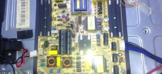

Hola mi estimado te entiendo el problema que tengo, es que al dar la orden de encendido enciende el tv, tengo iluminación pero la pantalla queda en negro, se logra ver una pequeñas líneas en el inferior de la panta antes de desaparecer.
Por lo que e analizado tengo un corto en algún sector del panel, medí los voltajes y solo tengo los 12v de la main que llegan al panel los 3.3v de la parte digital los 1.8v también los demás voltajes al dar inicio se caen. Espero de su conocimiento para ver si me puedan ayudar con esta falla.
Desde ya les quedo muy agradecido.

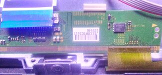

Es más probable que el daño esté en un un chip COF que en el panel LCD.
El problema con ese tipo de T-CON integrada es que no es sencillo encontrar el COF defectuoso.
Muchas veces suele hacerse a prueba y error cortando las pistas CKV, pero si te equivocas de COF, tienes que reconstruir las pistas y cortar las del siguiente.
Y eso es en el dado caso de que el problema sea en el sector de sincronía, que es muy común y que aparte de producir una imagen doble, también el panel LCD puede quedar sin imagen, ya que actúa el sistema de protección del PMIC y corta las tensiones de operación.
En otras ocasiones se puede determinar qué COF está fallando midiendo la resistencia de las terminales y comparando con los otros, el que mida diferente será el dañado, pero esto es en raras ocasiones porque el daño puede estar muy interno y presentar la misma resistencia en las terminales que los otros.
Como la falta de las tensiones básicas de operación como VGL, VGH, VCOM etc, suele ser por protección, un problema muy común son capacitores SMD con fuga o en corto, así que esto es lo primero que se debe buscar.

Gracias mi estimado por responder y aclarar un poco mas el panorama, voy a recurrir a un método de aplicar un bajo voltaje en el pin de los 15V AVDD, y luego ver que elemento o componente eleve temperatura, pues seria ese el causante del corto.
Una ves mas gracias por tu aporte mi estimado maestro.

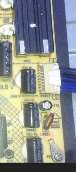

voy a recurrir a un método de aplicar un bajo voltaje en el pin de los 15V AVDD, y luego ver qué elemento o componente eleve temperatura, pues sería ese el causante del corto.
Si no hay corto en la línea de AVDD no se debe aplicar voltaje, no tiene caso.
Y por cierto... solo se aplica bajo voltaje cuando este se desconoce, porque si sabes que en AVDD debe haber 15 V, puedes aplicar ese voltaje sin problemas.
Hola maestro le puse 3 voltios en AVDD y no se calentó ningún elemento, ni el voltaje tuvo ninguna caída, supongo que no hay corto y presumo que puede ser la main ya que esta se calienta demasiado en poco tiempo.
Por eso mencioné que si no hay corto no tiene caso inyectar voltaje.
Los cortos se miden en los capacitores con el multímetro en la posición de ohmetro.
En TV, una resistencia menor a 2 Ohms en algún capacitor ya significa que existe un corto.

Yo inyecto 1.2 a 1.8 voltios con 2 amperios constantes para ver qué componente se calienta, me ha dado resultados. Uso fuente de laboratorio.
Hace tiempo reparé un tv que tenía ese problema y buscando y buscando...cambié dos condensadores que tenía que ver con el voltaje, en la tercera fotografía (tarjeta fuente) los condensadores están cerca del conector blanco de cables negros y azules. Esos tres capacitores electrolíticos que están en linea vertical hacia abajo ... muy cerca está un transformador. Saludos.
