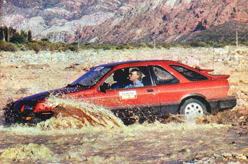

Ford sierra XR4 creo que de los años 80, alternador de 70A
Info: http://www.psicofxp.com/forums/autos.87/30230-fuego-gta-max-o-sierra-xr4-5.html

Ya te dije yo que según modelos no es necesario cambiar el alternador para un consumo a mayores de 100W
