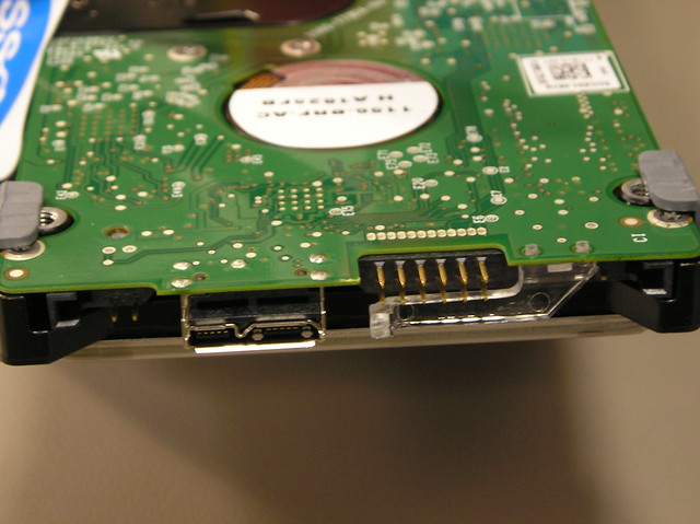

No estoy seguro, pero creo que ese aparato tiene un HDD con USB nativo, no tiene conector sata ni alimentacion como un HDD comun, he desarmado algunos modelos de WD similares a ese y tienen dentro una placa USB-Sata, y tienen un disco de los mismos que usan las Notebook, pero ahora vienen un poco diferente, en ese caso no podras probar si es problema del HDD o de la placa USB ya que es "integrado"...
A veces se daña la placa USB y desarmas el aparato y podes seguir usando el HDD interno, en caso que sea integrado seria una porqueria parecida a esto:
Si estoy mal corrijanme por favor, como dice Ferdinando12, traen muchas porquerias los importadores, y encima mucha variedad de porquerias...
