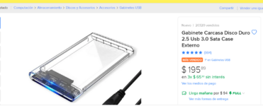

Yo tengo muy parecidos a esto y no recuerdo haberles cambiado de formato... el disco duro lo uso en la compu como en le celular indistintamente... pero no estoy seguro si le cambie de formato
    387.1 KB · Visitas: 5
