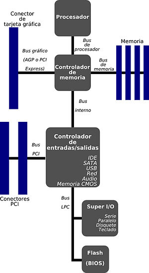

Según wikipedia... [ http://es.wikipedia.org/wiki/Placa_base ] la motherboard se compone de:
Primero, trataremos el tema de la programación del microP. Para que uno de estos aparátulos arranque se supone material básico: Procesador, cerebro de las operaciones; BIOS, memoria no volátil que cargará el programa original escrito en assembler, el cual se dedica a gestionar los dispositivos originales de la placa, asegurar su funcionamiento y arrancar el SO; una pequeña RAM de acceso limitado al procesador, llamada CMOS, donde se guarda la hora e información variada que se intenta no perder nunca mediante una pila de botón; memoria RAM donde guardar resultados de operaciones, gestionada por el controlador en cuestión; memoria para Programa y puertos de comunicación.
Según mi idea inicial, programar un microP funciona de la misma manera en la que me han enseñado a programar un microC: aprenderse la arquitectura e instrucciones como si fueran tus mejores amigos :LOL:. (Baso esta suposición en el siguiente tutorial: [ http://www.monografias.com/trabajos37/microprocesador/microprocesador.shtml ] ) Creo (y seguramente mal) que para lo único que debería programarse en el microP es para hacer caso de lo que le diga BIOS en un principio y luego el SO más adelante.
Me explico: bajo mi idea, la primera operación importante que debería ejecutar el procesador está dentro de BIOS, y cuando acaba las rutinas de comprobación y setup, BIOS "ordena" al procesador que busque el siguiente programa a ejecutar indicado por el MBR del disco duro, y ahí ya toma el control el SO prioritario o se pasa al menú para elegir qué SO iniciar (GRUB). No sé si me explico, ni sé si estoy en lo cierto, pero si fuese así, la única complicación sería programar una EEPROM, o una memoria Flash, (cosa menos complicada) que le diga a nuestro procesador lo que debe hacer.. y programar al procesador para que lea de BIOS nada más iniciar.
He encontrado esta pag que me ha resultado interesante: [ http://www.red-atlantic.com/TXT/ARTICULOS/bios_19_11_2002.html ] donde se explica un poco cómo debe comportarse la BIOS.
Por lo que he visto, deberíamos centrarnos en procesadores sencillos, de arquitectura ARM o similares, que estén pensados para dispositivos móviles, lo cual nos reducirá el número de instrucciones a aprender y la complicación del circuito... [ http://www.arm.com/products/processors/cortex-a/cortex-a8.php ]

A ver si les sirve algo de teoria (espero que buena) en una pc todo funciona por bloques y todo esta centralizado en la mother board gracias al chipset que es el encargado de decididir a quien le va la informacion, que informacion va primero y por donde se va a ir la informacion, la division de esto se hace en 2 ramas llamadas puente norte y puente sur, la primera es la que se encarga de gestionar la transferencia entre el procesador por el bus del procesador, a la memoria por el bus de memoria y el video atravez del bus de video (agp, pci express) por eso es que es importante cuando se compra una tarjeta madre ver las velocidades de los buses y el chipset que utilizan me ha tocado ver gente que compra un procesador de ultima generacion y solo le rinde un 50%, ahora el puente sur es el que se encarga del bus PCI, Perifericos (Disco Duro, Mouse, Teclado, USB, Etc..), el CMOS y la BIOS. Ahora cuando se enciende la PC el procesador le dice al chipset que le de la informacion que inicia en direccion de memoria F000:FFF0 que el chipset sabe corresponden a la memoria BIOS ya recibidos el procesador se encargar de ejecutar las instrucciones que corresponden al chequeo inicial llamado POST generalmente video y memoria por eso si algo falla solo hara pitios o no encendera por que no ha iniciado video y no puede desplegar que esta fallando, si todo esta bien, ejecuta la bios pero de la tarjeta de video que inicializa la tarjeta de video con esas 2 cosas ya inicializadas ya puede desplegar en la pantalla cualquier mensaje generalmente donde dide POST... ok, luego la bios con la configuracion CMOS cargara si es que escogimos iniciar con el disco duro buscara el MBR para seguir el proceso con la informacion que este contenida alli, de aqui para adelante ya es el Sistema Operativo que se encarga de decirle al procesador que hacer.
No es algo muy tecnico pero algo es algo espero que les sirva.

Bueno Albertoxx ya les dio una idea que como inicia un pc y partiendo de que tendrá que soportar un SO (no creo que alguien se anime a escribir el código para un hard en especial) no podrá faltar nada de lo dicho y encontrar dichos componentes no creo que sea viable y como dije casi imposible incluso simularlo, encontrar todos los componentes que necesites en algún soft adquiribles por nosotros no creo que por ahora exista.

Usando el esquema de conexion de una PC que puso jnric en el #26 usariamos un pic u otra cosa en vez del procesador y el chipset se me ocurre por ejemplo al energizar el chip que estara remplazando al procesador empezara a comunicarse con su pic vecino diciendole que le de lo que hay en una direccion de memoria este pic sabra que esta memoria corresponde a su EEPROM o Flash o lo que sea que este configurado lo que este alli almacenado lo manda al picprocesador que se encargarga de leer cada byte y por cada byte leido lo vuelve a mandar al pic2 pero ahora con la instruccion de que lo guarde en la memoria ram ya que cargo el programa en la RAM u otra memoria empezara a leerlo y ejecutarlo y se podria decir arrancando, este diseno podria tener ventajas si lo pensamos que se modulizaria la programacion, a alto nivel podria llegar a quedar una rutina printf("hello word"); y que lo despliegue en un display o como tantos que han posteado en el foro de como desplegar en mas de 2 displays de 7 segmentos el pic controlador grafico sabria que hacer si usa display de 7 segmentos o LCD u otro tipo de displays y el programador unicamente mandar a la direccion de memoria de video lo que quiera mostrar.
Sera esto practico o no ? opiniones?
