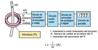

Hola Meta, el detector sería una especie de pinza amperométrica, con un toroide captor y el cable de salida pasando por el interior de el, luego un circuito rectificador y detector, para que accione el LED al punto indicado de corriente...
¿serviría? SI es así en la semana te busco algo más detallado.
Saludos C
Hola ! yo lo que haría seria construir un amperimetro digital con ICL7106/07 y que vaya dandote la intensidad que va pasando por el conductor que necesites.
Otra de las formas seria empezar con la misma base pero en la salida del amperimetro digital construir alguna especie de circuito comparador con amplificador operacional, para que al darte determinado voltaje se encienda el led de salida. Fijate por cual te decidis y te damos algunas ayudas mas

Se debe detectar el nivel de consumo, no de tensión o voltaje porque es la misma, lo que cambia es la corriente o intensidad.

claro, pero el integrado que te dije es un voltimetro y con algunas resistencias shunt se puede convertir a amperimetro pero no dejaria de medir voltaje. por eso decia del comparador
