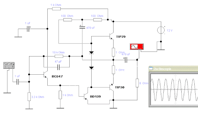

Hola, bueno pues intente diseñar un amplificador clase AB de 6 watts para un altavoz de 8 ohm y no funciono haha resulta que suena muy despacio y los transistores calientan mucho, alguien sabe como puedo hacer para que suene bien que es lo que falla porque no da los 6 waats

Edwar09 dijo:
...resulta que suena muy despacio y los transistores calientan mucho,
Hola Edward09, está bien que ande despacio y caliente, porque lo que hiciste no es un amplificador, sino un simple seguidor, que es parte de un amplificador, pero no lo es todo. Un amplificador completo sería algo así:
nomás va como ejemplo.
Vos tenés que fijar la primer idea, esto es, obtener 6W sobre 8 ohms a 12V. Bien, para hallar la tensión necesaria en una carga de 8 ohms para lograr 6 W hay que usar la fórmula V= raíz cuadrada de P x R. Sería 6 x 8 = raíz cuadrada de 48= casi 7V (eficaces, o sea= 7 x raíz de2)= 9,89V de pico en la onda senoidal. Bien, la salida de tu sistema de audio debe tener, ponele, 700mV de pico si lo sacás de la salida de auriculares, así que tenés que elevar ese valor con una etapa amplificadora unas 15 veces, para lograr ese nivel de amplificación de tensión. Estose hace con una relación entre las resistencias de realimentación de una 15 veces más grande que la otra.
El tema del calentamiento se da porque no pusiste resistencias de emisory los diodos de polarización de base fijos, esto hace que tome una corriente de reposo muy alta y no haya cómo controlarla. En fin, faltaría explicar el tema del bootstrap, que son lasresistencias y el capacitor que va al riel de salida del parlante, peroya casi dá para un tratado de diseño de amplificadores de audio,:LOL:
Saludos C
Ah muchas gracias por la respuesta, :confused:porque mi libro no dice nada de esoo lo tendre que leer de nuevo quisa no lo vi o no se que paso xd bueno si entendi bien debo de agregarle un preamplificador para que suene mas fuerte y resistencia de emisor para que no caliente tanto
Sí, lo que llamás "preamplificador" es el VAS (Voltage Amplifier Stage), te conviene googlearlo para entender un poco de qué se trata. En definitiva es un proceso de conversión, de baja tensión (la salida de tu pre) a una tensión y corriente más elevadas (la necesaria para mover tu parlante). Si tenés algún laboratorio virtual podés jugar un poco con el amplificador que te di de ejemplo más arriba.
Saludos C
