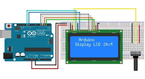

Entonces con Arduino y el puerto RS232 debo extraer la información y que me lo muestre en textos en un LCD de Arduino así:
A64: Aviso de sobrecarga.
Sea con un display de 20x4 o otro que me quepa muchos comentarios o descripcioines de los avisos o fallos del UPS.

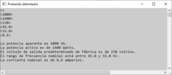

Escribo X72 en un terminal de RS232.
Haciendo pruebas sobre su respuesta y todavía sin programarlo en el puerto serie. Me va funcionando.

            char[] delimitadorCaracter = { ' ', ',', '#' };
            string frase = "#2000,1400,230,45.0,55.0,8.6";
            string[] palabras = frase.Split(delimitadorCaracter);
            foreach (string palabra in palabras)
                Console.WriteLine($"<{palabra}>");
            Console.WriteLine();
            Console.WriteLine("La potencia aparente es {0} VA.", palabras[1]);
            Console.WriteLine("La potencia activa es de {0} Watts.", palabras[2]);
            Console.WriteLine("El voltaje de salida predeterminado de fábrica es de {0} voltios.", palabras[3]);
            Console.WriteLine("El rango de frecuencia nominal está entre {0} y {1} Hz.", palabras[4] , palabras[5]);
            Console.WriteLine("La corriente nominal es de {0} amperios.", palabras[6]);
            // Pulse cualquier tecla para salir.
            Console.ReadKey();
Por ahora en modo consola de C#, luego en Visual C#. También se hará con el LCD 20x4 en Arduino.

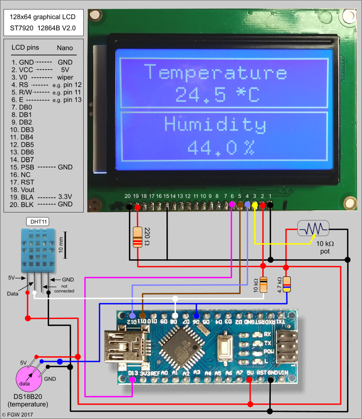

Como la cosa me está funcionando por ahora, ya haré una pantalla 20x4 como indica abajo.
También con otra más esta vez con GLCD.
Antes de todo esto, haré mi propio interfaz sea normal con gráficos de todo tipo y modo consola. Ya que hacerlo en modo consola, es muy parecido al trabajarlo con un LCD 20x4 de Arduino.
Por supuesto, habrá menús y submenús para estas LCD.
            Console.WriteLine("El voltaje de la utilidad es de {0} voltios. ", palabrasB[2]); // I.
            Console.WriteLine("El voltaje de salida del UPS es de {0} voltios. ", palabrasB[3]); // O.
            Console.WriteLine("La carga actual de UPS es del {0} por ciento. ", palabrasB[4]); // L.
            Console.WriteLine("La capacidad de la batería es del {0} por ciento. ", palabrasB[5]); // B.
            Console.WriteLine("El voltaje de la batería es de {0} voltios. ", palabrasB[6]); // V.
            //Console.WriteLine("La temperatura del gabinete del UPS es de {0} grados centígrados. ", palabrasB[7]); // T. No hay T. en mi versión.
            Console.WriteLine("La frecuencia de salida del SAI es de {0} Hz. ", palabrasB[7]); // F.
            Console.WriteLine("La frecuencia de salida del SAI es de {0} Hz. ", palabrasB[8]); // H.
            Console.WriteLine("El tiempo de funcionamiento restante de la batería es de {0} minutos. ", palabrasB[9]);
