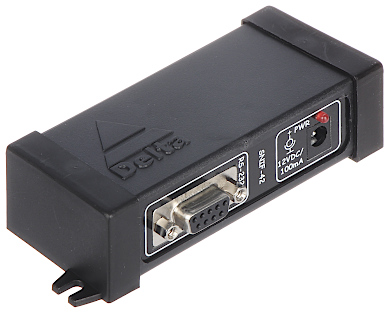

El Sniffer (Husmeador) me imagino que te refieres a esto.
Debo encontrar uno moderno y bueno que haga estas cosas. No se si incluirán software del propio dispositivo o uno independiente, pero esto es otro tema.
Hasta hay un detector de velocidad de baudios y todo. Es bueno saberlo y si es posible, hacer uno con ese LCD incluido.

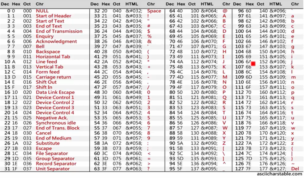

¿Se puede capturar datos solo usando software o no queda más remedio que usar hardware por medio si o si?
Observando con el RealTerm, al enviar el comando B<cr> me devuelve esto:
Hola
Me refería más a uno por software, como el Serial Port Sniffer
Lo he utilizado y si me dio buenos resultados, me imagino que hay mejores a prueba de todo.

No olvidar que recibe esto según el PDF.
C#:
S<192><129><136><136><128><192>
Aquí está en decimal, en el cual se pasa a binario.
De todas maneras, en el Terminal lo paso todos los datos en decimal y me muestra esto abajo. Marcado en rojo son los 6 decimales.
El último que es el 13, es el retorno de carro que puedes ver abajo en la tabla ASCII.

Resumiendo, seguramente al momento de recibir por puerto serie, se hace una conversión a código de caracteres que no coinciden con el UTF-8 que usas después y por lo tanto la recuperación del dato binario es incorrecto. Fijate como se evitaría todo este despelote, si directamante te pasaran los datos "binarios" en string '1' + '9' + '2'.
Buenos días.
Ya me funciona. Empecé desde cero con el .net 8.0 frente al .net 4.8 de antes.
Todavía estoy en pruebas.
Leyendo los consejos dd ustedes desde hace tiempo me recomendaron recibir las tramas en string y siempre he creído mejor Byte a byte ya que es puro y no usa codificación o conversaciones de algún tipo.
Dejo el código de abajo que funciona, no está bien diseñado del todo, pero hace caso.
Intentaré conseguir que me lea todo en Bytes, no en string.
Y muchas gracias por su tiempo. Seguiré por aquí. Hay que hacer las cosas bien.

Se que es código chapuza. Cuando lo tenga en byte a byte las tramas al recibir, me pondré con la parte más tediosa del comando B\r.
La parte S de bit a bit. También los detección de errores desde la UPS.
Para mi no es un buen "diseño" por parte de los fabricantes de la UPS mezclar tipos de datos.
O se envía strings o se envía binarios, la mezcla de los dos en una misma trama, es para problemas.
De hecho, se ve la intención de forzar esos datos binarios con un uno en el bit más significativo, para evitar el caracter nulo y poder levantarlo como string.
Obviamente al string se lo puede leer como binario, de hecho en bajo nivel uno hace eso, pero perdés la interpretación directa.
Ya me he dado cuenta que son unos chapuceros en este aspecto.
Ahora me tengo que buscar la vida por sus chapuzas.

El diseñador o diseñadores de esas tramas de bits, tendrían que haberlo puesto en decimal y luego el programa lo pasa a bits, no de esa manera rara.
Lo más fácil, el dato recibido del comando B, es adaptarlo a decinamales la trama.
Tal como muestra aquí.
O si no, que lea todo y cuando llegue a la S, con una condición típica de if-else, conviertes en binario a decimal como muestra arriba.
La S como dice en el manual en PDF, sería así.
C#:
Sigo dándote la razón, el diseñador diseñó mal, por muy ingeniero que sea.
