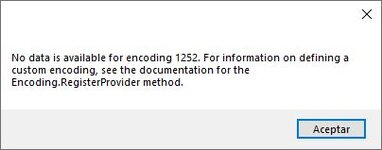

Probá con Windows-1252:
C#:
Encoding w1252 = Encoding.GetEncoding(1252);

Si estás en .Net Core, fijate registrando los encoding:
Código:
using System.Text;
// Register the CodePages encoding provider at application startup to enable using single and double byte encodings.
Encoding.RegisterProvider(CodePagesEncodingProvider.Instance);
Vas a necesitar instalar el paquete de esa página.
Tengo un Visual Studio 22 instalado en otra PC, lo pruebo y te comento.
Pude recrear el error usando .Net 7.0, para resolverlo tuve que agregar una línea:
C#:
Encoding.RegisterProvider(CodePagesEncodingProvider.Instance); //Agregá esta línea

En cuanto al primer programa ya funciona, solo necesitaba tener el encoding adecuado y en la parte adecuada.
C#:
Encoding = Encoding.GetEncoding(28591),
Ejemplo:
