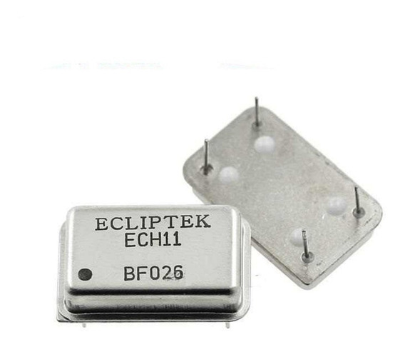

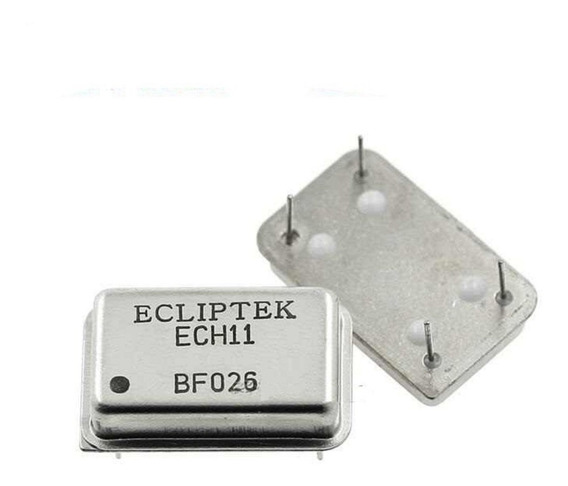

Coincido con todo lo que dice, pero además hoy , conseguir esos TTL por aquí, ya no es fácil, por eso optaria por el camino mas realista hoy....DEl circuito que usted muestra abajo, le quito el cristal y pongo uno de 10 Mhz. y recalibro el contexto.
La otra sería tirarme a coseguir uno como éste, de aquí abajo que ya tienen todo listo a 10mhz, salida TTL 👇 Saludos
Pin 14 +5 / pin 7 GND / pin 8 OSC
La otra sería tirarme a coseguir uno como éste, de aquí abajo que ya tienen todo listo a10mhz 👇 Saludos
Es la solucion mas simple, barata y compacta...
Para hacerlo mas interesante esos modulos a veces se usaban en las placas de red de 10Mb/s, hasta los podes conseguir de reciclaje... ;)

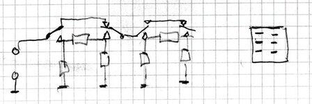

Osciladores de 10 MHz, ya tengo varios, el mejor uno de Rubidio que lo estoy acoplando a un contador, pero me está dando problemas porque no me cabe un dígito más, ya que quiero que tenga 9, voy a tener que quitar todos los módulos y cambiarlo de caja y además lo estoy ampliando a 10 GHz. Un lío para complicarse la vida un tiempo.
Lo que tengo hecho de oscilador es esto que no se parece a los dos esquemas de arriba:
El transistor es un 2N2369 y se alimenta a 12 voltios. Después lleva un atenuador, un filtro resonante en pi y otro atenuador de 10 db para aislar lo máximo de la carga al oscilador. La salida es de +5 dbm sobre 75 ohmios.
El atenuador utiliza el método de la serie en la cual la siguiente es el doble de la anterior, excepto en los dos últimos, porque uno de 64 es demasiado. Aquí se tienen 124 valores de atenuación con una resolución de 1 db, desde 0 hasta 81 db. Utiliza conmutadores miniatura con células en pi. Por lo que me acuerdo llegaba hasta los 250 Mhz, con un conmutador miniatura, se puede aislar el oscilador y dejar el atenuador libre para otra cosa.
En el hueco de la caja, es donde quiero poner unos divisores, pero me parece que voy a tener difícil dividir por 7 esa frecuencia de 70.
