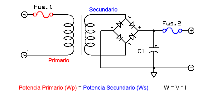

El esquema es el que puso ruben90, lo adjunto.
No entendía (y mira que me lo había explicado ruben90) lo de BC547, pero es que estas cosas son nuevas para mí y me cuesta mucho entenderlas. Gracias también a josb86 por su explicacion sencilla de como funcionan los transistores (para tontos) me he aclarado mejor.
Ahora tengo un poco de miedo de mantener activado todo el rato (ALTO) el pin del arduino. Pero esto me lo dirá el tiempo.
    40.6 KB · Visitas: 13
Por eso no hay problema, puedes dejar el pin activo toda la vida.
Dos cosas, yo no usaría el hiperultraarcaico zener-transistor; un regulador lleva protección térmica y muchas más cosas. Y el circuito de control del igfet lo colgaría del lado estabilizado, no de antes de estabilizar. Y el diodo que alimenta al arduino creo que sobra...y el arduino también lo colgaba después de estabilizar.
Hola de nuevo laremi400, no creo que tengas problemas con el circuito por que ya esta probado, NO con arduino, pero si con microcontroladores PIC (muy pero muy similar). Recuerda que a la base del TIP122 va conectado D7 - 1N4743A que es un diodo zener, esto para limitar la tensión a 12V. El 1N5350 que comentas igual te funciona.
El diodo D6 - 1N4001 alimenta el arduino (alrededor de 15V).
Si conectas todo bien, podrías dejar conectado todo un largo tiempo y no pasaría nada. Si los transistores TIP122 y IRF530 se calientan un poco es normal, pero si te preocupa eso puedes colocarles disipadores de aluminio.
Recuerda que RL es la electro-válvula, y si sus cables tienen colores (normalmente rojo y negro) estos deben ser conectados correctamente.

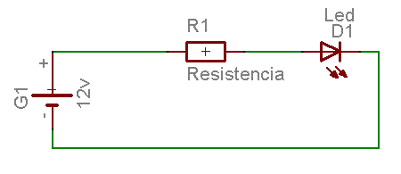

Y si subes una foto de la electro-válvula? O el catálogo donde la compraste? Para probar el circuito de otra manera, en vez de colocar la electro-válvula coloca un diodo LED en serie con una resistencia de 1k.

Pues ya está probado. He probado con un led y no se calienta nada. con el solenoide quemado se calentaba el TIP122 pero ahora está frío. Igual que todo lo demás. De momento he probado durante un período de tiempo corto. En cuanto me lleguen un solenoide nuevo seguiré probando.

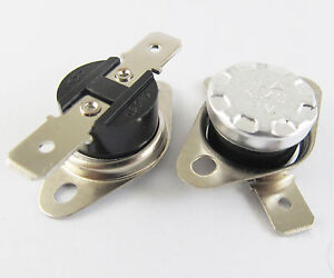

Sobre la electro-válvula, por seguridad puedes conectarle un interruptor de temperatura (normalmente cerrado), como el de la imagen:
Estos son por contacto, cuando alcanzan su limite se abren, después de un rato se vuelven a cerrar. Los puedes conectar de las siguientes dos formas ya que no tiene polaridad:
La temperatura limite tu la eliges, pero con uno de 95 ºC ira perfecto.

:unsure: Comprueba el funcionamiento del regulador de voltaje y el fusible del Arduino (de color verde, ámbar o negro). Serian los componentes de la siguiente imagen.
