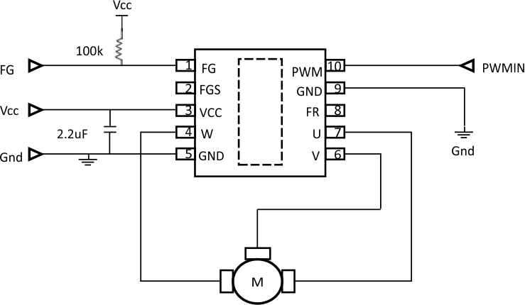

He visto el driver DRV8842 creo que puede ser una buena opcion.
Ya os dire si los avances son satisfactorios

la aplicación que tengo que realizar tiene que mantener un flujo de aire constante, cuando este varía debo controlar el ventilador mediante un pwm para llevarlo de nuevo al flujo de aire de consigna.
una de las dudas es precisamente si adquiero el motor (ventilador) con solo dos cables si al aplicarle el PWM responderá correctamente, ya que la electrónica que tiene dentro puede no responder correctamente con una alimentación basada en una señal PWM.
motivo por el cual he optado por pedir el ventilador con los tres hilos, alimentación del motor y uno para alimentar la electrónica con una tensión fija continua.
creo que el driver si me hace falta en este caso.
aprovecho para poner el esquema del driver que comente anteriormente.
    39.1 KB · Visitas: 15
