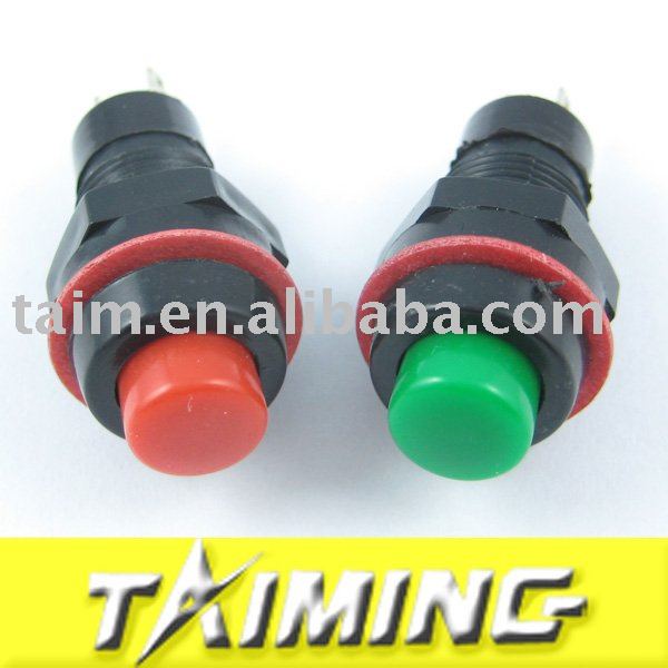

Si pero el swich si te fijas entra totalmente dentro del pulsador, yo necesito que del pulsador salga un vástago con retorno.
Hay algún modo de saber si el pulsador ese que me mandaste tiene un muelle para volver a estar en su estado de reposo normal, o usa el propio swich para este trabajo.
Es un poco mas grande de lo que necesito, pero quizás me pueda servir.

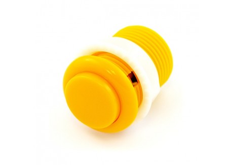

Mira estas teclas de teclados. Si son de goma ya tienes la acción de resorte. Tambien puedes sacarlas de mandos a distancia estropeados.......no sé....por decir algo.
