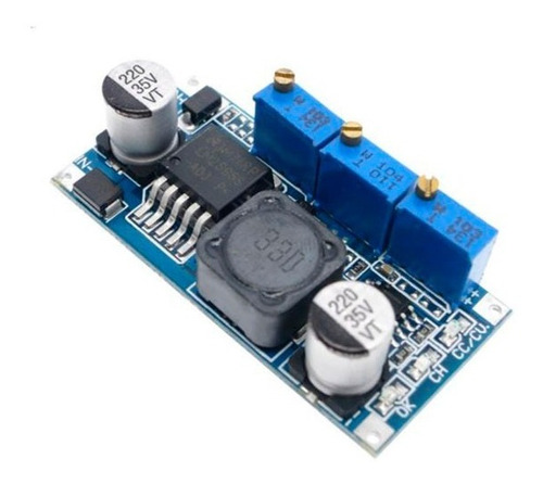

Tengo una fuente de laboratorio en la cual puedo determinar el voltaje y la corriente de salida. Útil para mi ya que pruebo tiras led de 12V con un consumo máximo de 400mA. Si hay algunos led en corto la corriente no pasa del valor que yo selecciono (500mA) y no hay drama. Pero necesito una fuente para la " batalla" ( no quiero arriesgar la fuente buena en terreno) que haga más o menos lo mismo, que sea mas económica y que me entregue hasta unos 30V con unos 3A regulables.
Entonces armé una fuente regulable con el modulo XL4015 que trae control de corriente de salida. Pero luego me di cuenta que el control de corriente no hace mucho, por no decir no hace nada. No es posible regular la corriente de salida a voluntad, si no que mas bien permite solo poner un limite de corriente que tiene un estrecho margen de regulación. Por ejemplo con 33V en la entrada del modulo ( para tener un máximo de 30V en la salida) no es posible regular la corriente de salida en 500mA, ya que el mínimo que se puede obtener es 1A. Puedo regular a unos 600mA si a la entrada del modulo aplico solo unos 6V, pero eso no me sirve, ya que yo necesito de 1V a 30V.
¿Existe algún modo de regular la corriente de salida en estos módulos con algún otro modulo o circuito externo?. He visto unos cuantos diseños, pero estos también son solo imitadores de corriente. Es decir ponen un limite de corriente en el cual el voltaje seleccionado cae. Algo así como protectores de corto circuito seleccionable y no es lo que busco.
Lo único que encontré y que si hace la función que busco es el modulo DPS5005, pero este modulo ademas de ser un poco caro, también actúa sobre el voltaje. Hasta ahora no encontré nada para regular solo la corriente de salida, como lo hace la fuente de laboratorio. No al menos sin tener que comprar otra fuente de esas.
Por lo que vi del diagrama de ese regulador (El primer diagrama que encontré en internet). Usa un LM358 como comparador y una resistencia de 50 miliohms como "shunt" de corriente.
A la entrada del LM358 hay un divisor resistivo que permite variar la tensión entre 0 y 263mV que en teoría se traduce en un rango entre 0 y 5A.
El LM358 tiene una tensión de offset de unos 2mV (valor típico) que se traduce en unos 40mA que sería el limite mas bajo por lo que debería "andar" bien en la regulación. Como tensión de referencia usa un LM317 regulando a 5V... En un principio debería andar todo bien.

Adjunto imágenes del modulo, lo mejor que pude, no tengo buena cámara. Veo que uno de los terminales del potenciometro de corriente ( que ya retiré junto con el de voltaje) en este caso si va a GND. Usa un regulador 7805 y el 358S que asumo es el LM358.
He revisado resistencias y todas parecen tener su valor correcto. El regulador esta entregando los 5V. Tal vez el comparador viene fallado y tenga que comprar otro modulo, pero ante la duda que todos vengan iguales, la verdad no me dan ganas.

¿ Mide que rango de tensión varia el potenciómetro y, sabiendo la resistencia "shunt" (en la foto no se ve,o es la que esta pegada a la bobina o del otro lado) calcula cual es el rango de corriente.
Veo dos resistencias que faltan debajo del potenciómetro. Puede que no estén porque no son necesarias, pero por las dudas comprueba que hacen.

Por otro lado @murder te faltaria si ó SI una foto del lado soldaduras (no de componentes), si bien no son perfectas las fotos que subiste se ve bien que no tienen ninguna inscripción en ese lado del PCB, lo que nos interesa es saber si tiene alguna inscripción del otro lado del PCB para tratar de realizar una búsqueda del circuito esquemático.
Si por casualidad se ve como esta imagen:
1659823593559.png​
Realmente no nos permitirá buscar más información, pero al menos intentémoslo !!!!:
Es posible que el circuito esquemático sea este:
1659824433807.png​
Fijate si puedes seguirlo en la plaqueta que tienes para confirmarlo.

@murder fuera que vuelvas a comprar otro módulo distinto, puede probar de cambiar la resistencia de 0,05 Ohms que ves en esta imagen:
1659831483148.png​
por una de 0,47 Ohms u otra de 1 Ohms (valor medio exagerado), esa resistencia es sobre la cual esta sensando la corriente que circula el LM358. Si te animas a probar esto seguiremos viendo cómo podemos ayudarte.
Debería haber variaciones, salvo que el LM358 este mal o no le llegue tensión desde el 78L05.

Bueno finalmente después de unos tantos dolores de cabeza, conseguí resolver el problema. Lo dejo por aquí por si algún otro ser tiene un problema similar con estos módulos y le puede servir.
Todo era causado por el led rojo que va entre el pin 1 del LM358 y el pin 2 de feedback del XL4015. ( según el diagrama puesto por J2C) Este diodo si bien encendía, no dejaba pasar suficiente voltaje al pin feedback ocasionando que este no actuara y la corriente se mantuviera en máximo aun cuando se modificara el valor del potenciometro de corriente.
Aclaro que esta solución la encontré en un blog brasileño, y por lo que he investigado, al parece este diodo suele fallar bastante o viene mal de fabrica, como es un modulo chino, no es raro que eso suceda. La solución, al menos para los que no usamos la función de aviso de carga con los led, es reemplazar este por un diodo común 1N4148.
Ya quedo el modulo funcionando con corte de corriente, no es precisamente lo que yo buscaba pero me sirve y eso es lo que importa.
