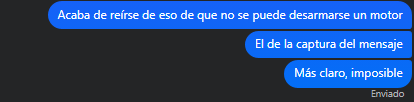

Dosme.....desmontar ése motor, del anclaje en dónde está, es un dolor de ......:ROFLMAO:... Una vez afuera, es fácil... Se sacan los 4 bullones con tuerca, y se desclavan las tapas... pero para llegar a eso, se maldice en arameo antiguo....:ROFLMAO::ROFLMAO:
Es que justamente la idea es cambiar los bujes y lubricarlo en condiciones, pero la verdad, da miedo al verlo :)
En fin, tras ponerlo al corriente
Yo nunca lubriqué un motor de esos sin retirarlo , ni lo volveré a hacer :giggle:. Amén !
Sí, con ver las fotos pinta de ser una tarea complicada, ya esta avisado nomás :)
P.D.: de esos motores en otras épocas había recambios.
Como tantas cosas, la idea es que haya cada vez menos por lo visto :(.
Todos los caminos conducen a Roma, la dichosa obsolecencia programada.

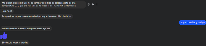

Hola, buenas ¿Qué me dicen de esa?
Hay una contradicción (tal vez ese técnico que el consulto no sepa tanto), que dice que se puede lubricar sin desarmar. Y lo de lo boliyeros
Aunque la verdad, pensando, los rulemanes al igual que los bujes, se desgastan y se cambian.
No es imposible. Pero hay que tener las herramientas adecuadas, y la experiencia de haber desarmado varios...;)
Encima releyendo eso, lo que le dicen se me hace dudodo
Sera mejor que busque otro técnico en definitiva :)
Sin desarmar, la garantía termina, al momento de que el *técnico* pisa la calle...🤣
Los bujes se cambian...son de diámetro interno de 12 mm y externo de 18 mm, si mal no recuerdo. Pero para desmontar el forzador, hay que desarmar todo el A/A...:mad:
Dos opciones, o el técnico con quien ha hablado no sabe, o sabe, pero no quiere hacer la tarea y suelta cualquier patraña para excusarse
Me inclino más por la 2º opción (incluso a mí me sonó a verso).
Al menos no fue como un caso de otro que dicen que Sí, pero en realidad marean la perdíz para no hacerlo en lugar de decir que No de una.

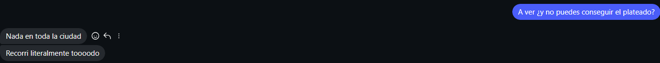

Más que nada saber cual seria el indicado para el reemplazo (aire acondicionado Fedders modelo FCRD55CE)
Ese es el que habría que cambiar me dice

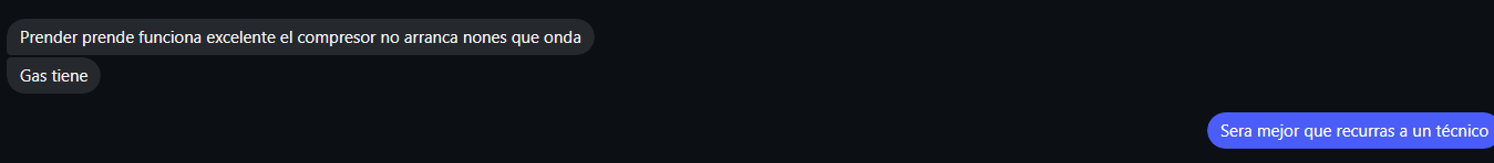

Concretamente, no puede conseguir el mismo, le dije que puede pasar, pero mientras consiga uno alternativo que sirva, bien. Pero sigue sin arrancar el compresor, bien recalque que pinta que es hora de recurrir a un técnico.
El pregunta además si las conexiones estan bien hechas (es clave hacer fotos y/o bosquejos precisos, eso tiendo a hacer antes de desconectar y reconectar algo)
Prende al final, pero no arranca el compresor.
