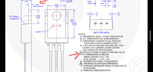

Buenas compañeros, del transistor NPN J13007 en el datasheet puedo ver que existen de diferente grosor de disipador (single gauge y dual gauge), pero tengo la duda de que diferencia hay entre J13007-1 (dual gauge) y J3007-2 (dual gauge). Imagino que debe ser por el tipo de fabricante. Adjunto el archivo PDF Datasheet. Gracias

Muy difícilmente un fabricante publique en el datasheet de SU producto las características de OTRO fabricante
No habla de nada referido a "Disipador".
Especifica 2 tipos de grosor de la aleta de montaje.
En el mismo datasheet que has posteado, página 5, explica las diferencias entre Sungle Gauge y Dual Gauge, las cuales son diferencias en la mécánica constructiva y nada tienen que ver con características eléctricas del dispositivo.

Fijate en las notas de las dimensiones.
Se refiere al grosor de la aleta de disipación y sujeción...

Agradezco a todos sus respuestas, disculpen pero no me expliqué bien, cuando dije "grosor de disipador (single gauge y dual gauge)" me refería al grosor de la aleta, esto se entiende perfectamente en el Datasheet. La duda que pregunté es en "que diferencia hay entre J13007-1 (dual gauge) y J3007-2 (dual gauge)"?
En ésto 👇
DJ y Fogo le anduvieron más rápido...
Si te refieres a lo que señalas, es de cómo se pide y viene el paquete que le compras a la fábrica, que eso depende de las dimensiones ya comentadas

No te preocupes, si lo hiciste...

Agradecido por la ayuda.. Lo que pasa es que pedi el J13007-1 (dual gauge) y me han enviado el J3007-2 (tambien dual gauge). Y no sabia si habia alguna diferencia.
