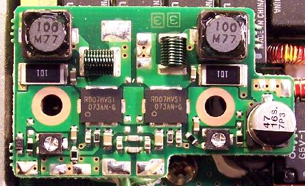

No se si sea muy buena idea, pero hoy en dia la mayoria de los equipos portatiles VHF traen el Mosfet RD07MVS1. Tendrias que obtenerlos de ahí.
Fíjate...
A un handy viejito le saque un 2SC1971...
Es que podrias averiguar por el 2SC1971... aunque ese esta medio obsoleto :/ digo que de algun walkie talkie malo (que tenga por supuesto la transmision en buenas condiciones) podrias desoldar el Fet que trae en su salida. Tendrias que consultar ahi en algun local donde arreglen equipos de radiocomunicaciones.
