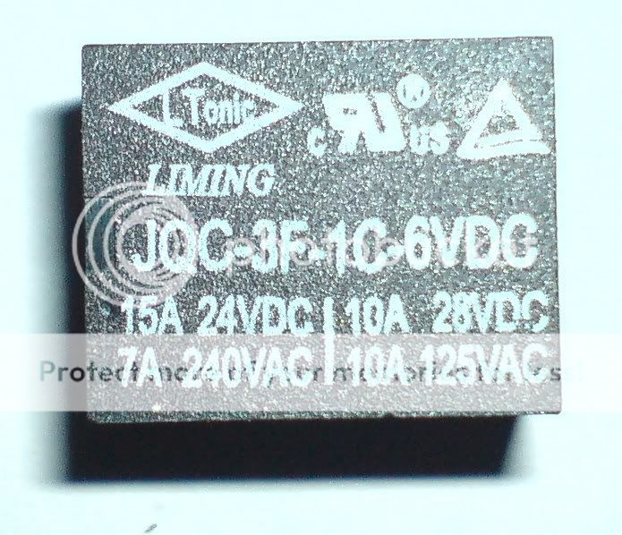

Mi duda es la siguiente, tengo un Relé de 6Vdc, pero quisiera saber que indican los datos restantes:
15A 24VDC | 10A 28VDC
7A 240VAC | 10A 125VAC.
Finalmente, podré utilizar este relé con 9 VDC ?
Ante las rspts, Gracias!
Son las condiciones de operacion de los platinos, si vas a controlar un voltaje de hasta 24VDC puedes pasar una corriente de hasta 15Amps o a 240VAC puedes pasar 7Amps
Si te sirve para 9V.
Sino queres correr riesgos podes poner una resistencia en serie con la BOBINA del rele. Para 9v coloca en serie una resistencia de la mitad de valor medido de la bobina, para 12v una resistencia igual a la bobina. Es una regla de 3.
Miles de Gracias por su pronta respuesta, y por atender a mis dudas. Me despejaron de esas dudas al fin, y también como poder alimentar a 9v sin correr riesgos.! , Gracias Chico3001, arg y seba7_sin.
