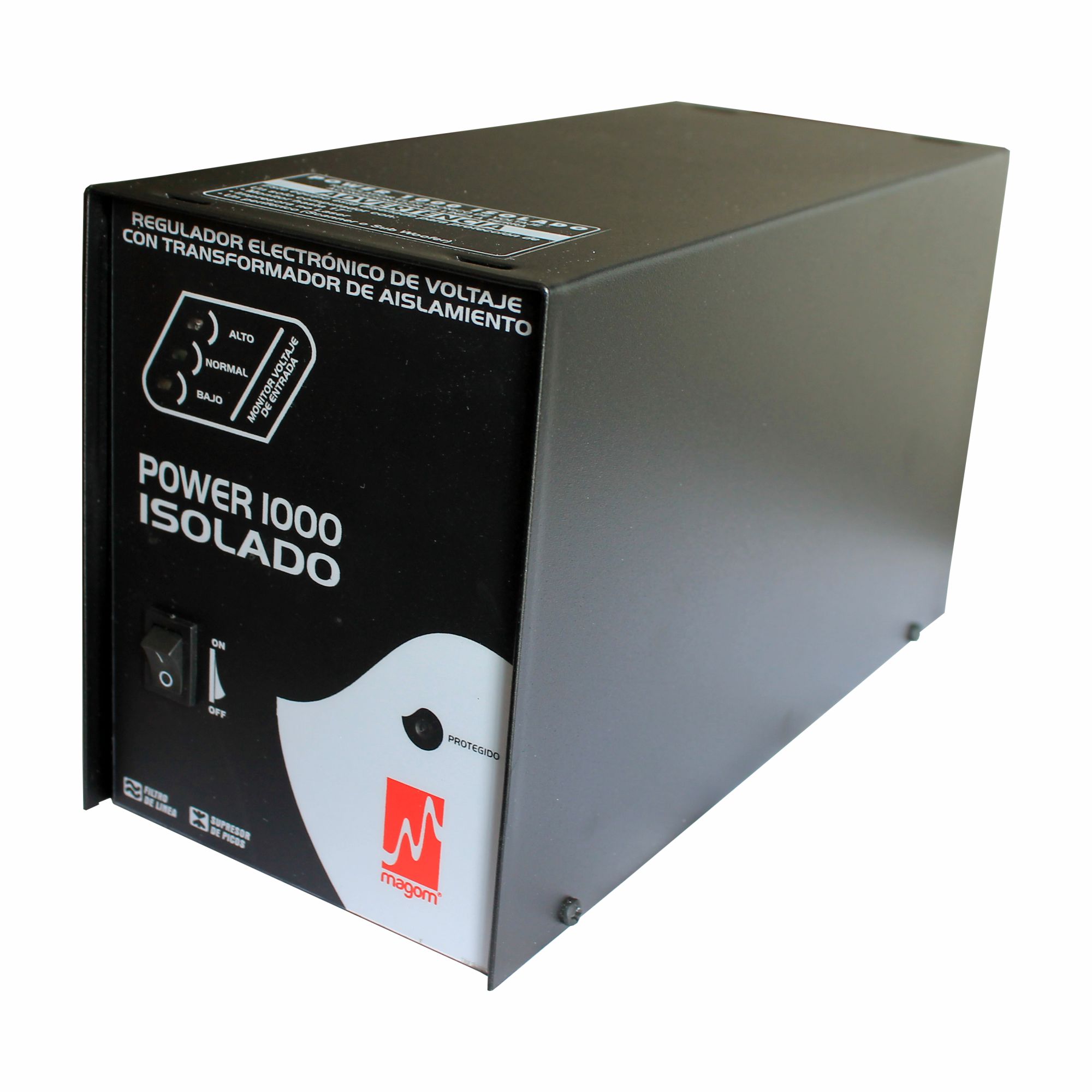

Suponiendo que tocas ambas fases del secundario de aislación. Para que cause daño, esos dos puntos tienen que estar distantes en el cuerpo humano. Por ejem si colocas tus dedos uno en cada fase, sólo sentirás la descarga entre esos dos dedos.
Para provocar la muerte deberías estar descalzo, pisando uno de los cables y el otro tocarlo con la mano. Probabilidades de que eso ocurra es muy bajo.
Y no te da miedo que en un descuido puedas tocar las dos fases.
Me refiero a que por ejemplo una vaya al chasis por un defecto de aislamiento y la otra… Pues la toques sin querer
Es que hay reguladores de tension isolados con una especie de seudo tierra, que supuestamente no
requieren conexion a tierra. ¿eso funciona? o es puro marketing.

Algunos transformadores de aislación vienen encerrados en gabinete/caja metálicos que traen un borne para la conexión a tierra "Del gabinete/caja". El secundario de esos transformadores no se conecta a tierra pues, si así lo hicieran se perdería el "Aislamiento Galvánico".
Esos transformadores, por otro lado, fueron muy apropiados para aislar los viejos artefactos ensamblados con "Chassis Vivo" (Directamente conectados a las líneas de suministro), hoy por hoy, estas condiciones sólo prevalecen en artefactos con fuentes capacitivas y, accidentalmente, en artefactos con fugas severas de aislamiento.
Son de esos que usan los computadores, solo que dicen que no necesitan conexión a tierra.
Son como estos:
Los hacen en mi ciudad.
!No olvide que lo papel acepta todo lo que es escribido en el sin cualquer restrición !
Recuerdo haber destapado uno y tenia un circuito dedicado solo al pin de tierra.
Habia un circuito con un fet, LM324 y un rele entre otras cosas. Me parecio muy curioso y
trate de copiarlo, pero cuando vi que tenia conexión con el transformador lo deje.
El rele se activaba al encender y apagar, pero tambien se activaba en medio de una tormenta.
Creo que lo usaban para descargar la estatica acumulada o algo asi.
Era un modelo de regulador antiguo y decia que no necesitaba toma de tierra.
