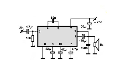

Ok , aqui viene la parte que te había dicho de aumentarle los capacitores de salida hasta 4700 uF.
Poneme una foto grande de la parte de los integrados de salida y su matricula.

Claro, me daria mucho gusto que tuvieran mas presencia los graves, adjunto la fotografia, como se aprecia ahi los integrados son unos NEC upc576H, en la fotografia marque con una marca amarilla los capacitores que van a la patilla 1 de cada integrado, son de 470uf a 16v, y el capacitor mas grande que se ve que marqué con un punto azul no se a donde va directamente, pero es el mas grande de toda la placa, es de 25v a 2200uf. Espero la foto sirva.

Perfecto , esos capacitores de 470 uF cambialos por 2.200 o 3.300 uF , ya con 1.500 uF tenías pocos graves . . .

https://english.electronica-pt.com/db/images/UPC576H.jpg
Hola, justo ahora vi entre mis capacitores para cambios y no tenia de 2200 o 3300, pero si tenia un par de 1500, hice la prueba y los resultados: si le meto audio por el auxiliar no se nota tanto, pero si uso el radio del equipo ahi si se nota a 10 calles el cambio, el sonido tiene mucho mas cuerpo, mañana paso a la tienda a comprar un par de 2200 y otro de 3300 para ponerlos tal cual me dices.

Hola, al fin hace un rato puse los capacitores de 3300uf, son unos nichicon que tuve la suerte de encontrar porque por aqui puro chino venden, ahora si hubo un cambio mas notable si meto señal de audio desde la entrada auxiliar, el audio como dije tiene mas cuerpo, e incluso diria que aumento el volumen en general de todo, no solo de bajos, eso si, el cambio del radio del equipo es el dia y la noche, aunque ya antes el radio sonaba bien, ahora esta muy potente y ahora si se distinguen esos sonidos bajos suaves y profundos, no tanto como los de un equipo de mas potencia, pero ahora al menos ya se distingue que estan ahi.
