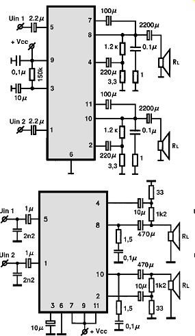

El amplificador TDA2616
pandacba dijo "ese integrado a su máxima potencia tiene una buena distorción dado que en el uso automovilistico un 10% es aceptable dado que el habitáculo no es la mejor sala de audición y amplificadores con menores niveles no obtienen gran diferencia"
Perfecto, pero estoy preguntando La Configuración Para Obtener La Mejor Calidad De Sonido y segun el datasheet si se pone a un volumen normal no suena tan mal.
Tambien dije que circuito tengo que usar
No se que diferencia hay de uno y otro.
estimado user300 checa tambien el datasheet del tda2009, que es todavia con mejor desempeño que el tda2004, claro esta que lo usaras a un volumen adecuado, la distorsion sera minima.
