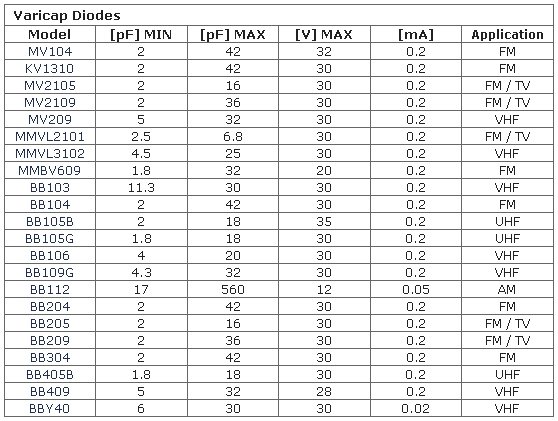

Revisa su datasheet, mira en este cuadro la capacitancia maxima y minima de algunos de los mas conocidos varicaps, entre ellos el que quieres reemplazar para que lo compares, saludos!!!

por cierto... el varicap... por ningun lado.. de donde lo puedo chatarrear? que no sea un zintonizador de tv?
