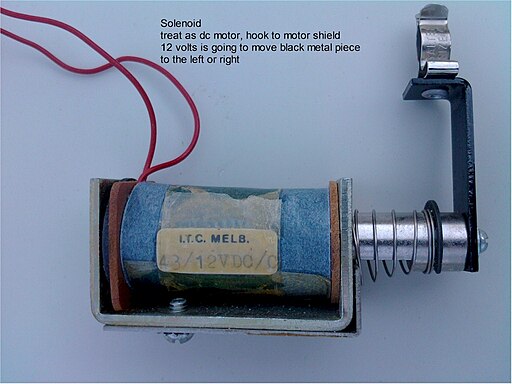

Esos se llaman solenoides, pues no queda mucho que decir, solo darle más vueltas, lo del cerrojo no es tanto problema por que puedes sujetar un pasador de acero al eje, envuelve la bobina para mantener el campo restringido, eso permite concentrar el flujo magnético mejor.
[url]https://upload.wikimedia.org/wikipedia/commons/thumb/d/db/Solenoid5.jpg/512px-Solenoid5.jpg[/url]
Solenoid5 [CC BY-SA 3.0 (http://creativecommons.org/licenses/by-sa/3.0)], by 1sfoerster (Own work), from Wikimedia Commons
Gracias por el aporte, no conocía sobre el concepto de solenoide, te agradezco mucho, ahora seguiré indagando sobre este concepto
