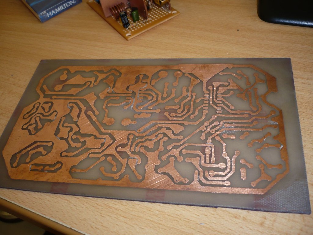

Una pregunta, cual es el tamaño del PCB? en ninguna parte sale no?
diego z, no esta al reves tu pcb? :eek:
a573r10n dijo:
el tamaño es de 18 x 10cm + o -
y el pcb si esta al reves jiji fue apropocito que asi lo hize para evitar parasitas y oscilaciones
Y tu experiencia te ha dicho que funciona ese metodo? o me puedes referir algun documento donde lo diga?.
Gracias, me refiero a eso de soldar los componentes por el otro lado de la pcb.
Otra cosa, que tan estable es el circuito? puedes contar algo de la experiencia?
no lo lei en ningun lado pero si lees un poco el articulo dice claramente que debes usar placa de fibra para el montaje,,y como no consegui una tan grande de fibra lo probe en una de baquelita simple faz al reves con un plano a tierra de cobre por el otro lado,,y si ,, me gusto su funcionamiento es muy estable

Voy en lo del PCB... No veo movimiento en este hilo! :eek:
Fibra de vidrio por siacaso!
