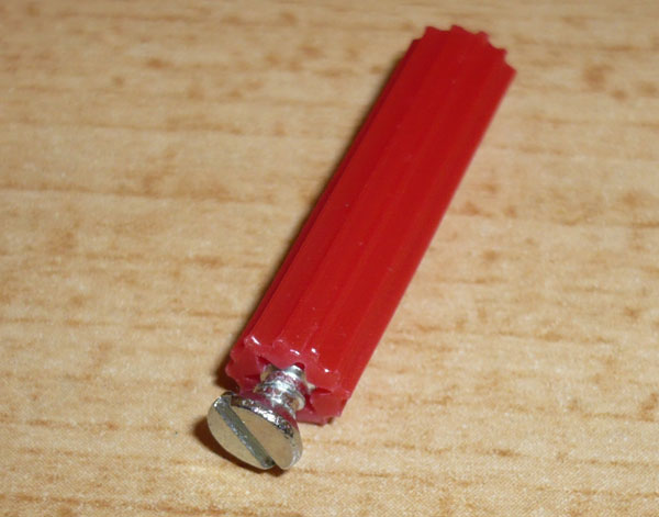

¿Podre hacer una bobina variable con esto que acabo de comprar?

En una de ellas. Le pido a diego z, que me de los valores de inductancia de las bobinas que tiene en su Tx, ya que no salen en los documentos, y esta visto que tengo que fabricarlos.

Yo creo que lo que deberias hacer es releer bien el articulo y determinar la funcion de dichas bobinas (Si son acopladoras, de un tanke) y estudiar la posibilidad de hacerlas fijas..!
Hacer las bobinas de 800 a 1000 espiras es un dolor de cabeza, ayer trate 3 veces de hacer una, y en el numero 400 mas o menos se me desarmo, porque se salio por un lado de la forma, sale un bulto grande pues...
Las 3 veces que lo intente, las 3 veces tuve que desarmarlo :(
Tienes que tomar una pega a base de cinilatro (No se si es asi ; puede ser pega loka o cualquier pega instantanea) vas haciendo capa por capa aplicando pegamento en aquellos momentos en los que se te canse la mano o en los que veas que la integridad estructural es debil..!

disculpa la demora es que hace raaaato que no ando por aca , mira las bobinas nop tengo idea el valos es que ninca las medi solo las arme como dice en el archivo , y veo que esos nucleos que creo que no te serviran , deben tener nucleo de carbon ajustable
Ok. ya consegui nucleos ajustables, voy a armarlos pero tengo al duda de si es necesario las 800 o 1000 espiras de algunas bobinas... En la imagen que adjuntaste de tu Tx no sale muy claro, podrias por favor tomar una foto en macro? sino, podrias decirme si de verdad hiciste las 800 o 1000?
sabes que no se , te explico primero le di las que dice en el archivo pero no lograba los 75 khz ni que sea bien seniodal la onda en cap c38 , asique primero le quite espiras a L3 , y despues a L5 logradas las señales , nunca pude definir bien los dos canales , pero bue tal vez hera error mio nomas o tal vez soy muy exquisito en eso pero te recomiendo de igual manera este
