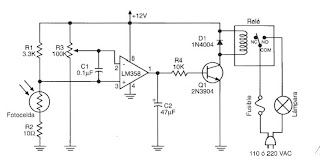

Gracias por contestar,
EL problema es que yo solamente he probado con un relé concreto,pero cada relé tiene una resistencia interna diferente y dependiendo de esa resistencia se tendrá que cambiar la resistencia en serie del led.
cada rele tiene lo que se llama corriente minima de mantenimiento , y el T. se supone le da y le quita energia.
si pones el led sigue pasando energia y puede que no abra carrectamente .
puede ocurrir que quieras que se apague algo y el rele no lo haga.... cosa peligrosa para andar jorobando por un led.
usa otro T , para invertir la funcion o mira sino la datasheet del OP y si maneja algo de corriente pone el led con su R ente +vcc y la salida del OP .

Como bien dice Fernando ese es el problema que tenía con el relé, dependiendo del valor de la resistencia que ponía en serie con el led, el relé una vez activado no se me volvía a abrir.
La verdad es que voy a probar a ponerlo como tu dices!!cuando tenga tiempo lo probaré y os comentare el resultado!

Buenos dias a todos,
Estoy diseñando el circuito que se ve en el siguiente link.
Como podeis apreciar ataco el relé mediante un transistor. Estoy buscando la manera de colocar un diodo led de manera que se mantenga encendido cuando el relé esta desactivado y que se apague cuando el relé está activado.
He conseguido colocar el diodo led de manera que cuando el relé está activado se encienda y que cuando el relé esta activado se apague.Pero no es lo que necesito.
Espero que alguien sepa como hacer eso y me ayude.
Un saludo a todos.
Pon el Led con su resistencia entre positivo (12v) y la salida del integrado (pin1), él operacional, en este circuito, está configurado como comparador y su salida tiene dos estados, "0" y "1", cuando está a "1" la tensión de salida está muy próxima a la tensión de alimentación , en esta situación el Led no podrá conducir, y cuando la salida del operacional esté a “0” su salida estará casi a nivel de “0” voltios por lo que el Led entrará en conducción y se iluminará.
Una cosa que no veo claro es la función del condensador C2 en la salida del operacional yo lo pondría en el otro lado de la resistencia R4, en la base de Q1
Es más práctico utilzar un rele dobe inversor y en el cotacto auxiliara colocarl el led con su r limitadora y asil se olvidan de pulsos y demás
Hay otras formas muy simples y eficientes

tambien lo puedes hacer agregando otro transistor al cto que ya tu tienes hecho este deberia ser un PNP, para que lo polarize negativamente y este haga el encendido del led y listo tienes tu problema resuelto
tiene razon deluxmigue, solo coloca otro transistor PNP y ahi conectas tu led, hasta puedes colocar dos led, uno rojo cuando este apagado tu relé y otro verde cuando este operando, similar a las luces indicadoras de los motores eléctricos.
