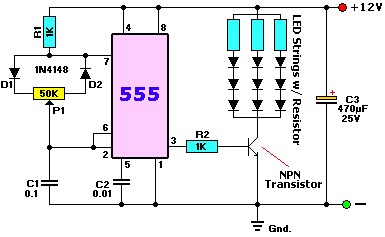

Puedo darle mas mA a los leds de 5mm blancos de alto brillo haciendolos parpadear rapidamente a traves de un 555 para que no se quemen? Cómo tendria ke hacerlo?. Encontre este esquema pero no me manejo mucho. No se si hace lo que necesito. Gracias.
ah, queria agregar también una pregunta sobre esos transistores. he diseñado circuitos con leds pero nunca he usado transistores, me podrian enseñar que funcion cumplen ahi?
otra cosa que he leido en el foro sobre paneles de led cuando quieren hacerlos brillar mas, hablan de "barrido". a que se refieren? tiene algo que ver o es otro tema?
reedito un poco: recien encontre este esquema. segun el nombre de la foto intuyo que es un atenuador mediante ancho de pulso modulado. me gustaria que me enseñasen que funcion cumplen el transistor y ese arreglo de diodos en el pin 7.

Y si que son muchas preguntas, y casi todo esta discutido en el foro, el transistor sirve para poder manejar corrientes mas grandes con el uso de una corriente pequeña (como la que da el 555 en su patita 3), los diodos en la patita 7 sirven para hacer que el cambio de estado de la salida del 555 sea mas rapido de tal forma que la señal a la salida sea una señal bien cuadrada, ese efecto lo podrias ver en el osciloscopio.

entonces el transistor de la pata 3 estaria amplificando la corriente a los leds o no?
Si amplifica la corriente a los leds, imaginate que quieres conectar 20 leds al 555 en su patita 3 pero cada led consume 10mA entonces el total de corriente que necesitas para prender esos 20 leds seria de 200mA , ¿como le haces si el 555 solo nos da 100? facil le pones un transisor que pueda manejar esa corriente asi como en la imagen, si te pones a estudiar los transistores te vas a topar con un dato muy interezante que es el factor beta, que es un numero que te basicamente te dice cuantas veces puede un transistor amplificar la corriente que le metas por la termina de base.

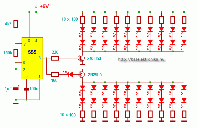

quiero darles un ancho de pulso modulado para que brillen mas.. si conoces algun otro esquema te agradeceria que me lo linkearas para estudiarlo y comparar.

Usá el segundo circuito que pasaste, verás que baja y sube la intensidad de la luz. Ponelo por ejemplo a la mitad. Medís la corriente y vas aumentando el voltaje hasta que te de el doble de corriente.

para que entiendas como funciona el transistor sin meterte una teoria tediosa, bueno no mucha, el trasistor funciona en tus esquemas como conmutador, asi de simple...
trabaja en corte y saturacion...(buscate esas palabritas en papa google y enteras para que esta el transistor)
inyectas un corriente a la base, nivel alto pin 3 del 555, se satura el transistor y cierra* un camino de baja resistencia entre colector y emisor..ahhh!! y por ese camino se drena toda la corriente que necesitan los led para que se iluminen, lo escencial es que el corriente a trabajar puede mucha mas de la q puede entregar el 555
y cuando el 555 bote por su patita 3 un nivel bajo. el transistor esta en corte, hay un resistencia muy lata entre colector y emisor, no deja pasar corriente unamuy poca de fuga insuficiente para encender los leds
