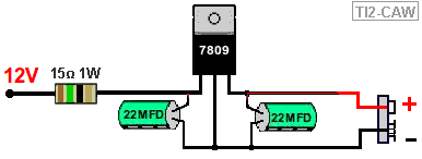

he vuelto a probar con una fuente de 12v y 1A que tenia cerca... y parece que funciona, pero tengo miedo de que se queme... no se... ya había probado con fuentes de 12v pero mayor amperaje, y también se apagaba. podria reducir de alguna manera el voltaje con una resistencia?

Ponele un 7809 entre la fuente de 12 y el aparato.
Ponele disipador al 7809
Los capacitores son de 22 uF y la resistencia no se la pongas
aqui los tengo, tambien he encontrado un 7808 por casa, ese tiene salida de 8v.
una pregunta, que pasaria si pongo condensadores de valores mas altos, digamos 25v 100uF
