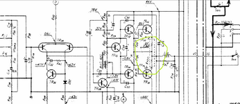

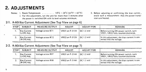

Tengo una consulta sobre el ajuste de Bias del A60.
Entiendo que en el manual, al principio, recomienda 1.5mV a travez de las R71 y R72.
Pero en el diagrama electrónico indica 3,3mV en los TP, que también son los extremos de las dos resistencias en serie.
¿Será que por cada R debería medir 1,5mV y por el conjunto-serie 3,3mV?
Gracias de antemano.
