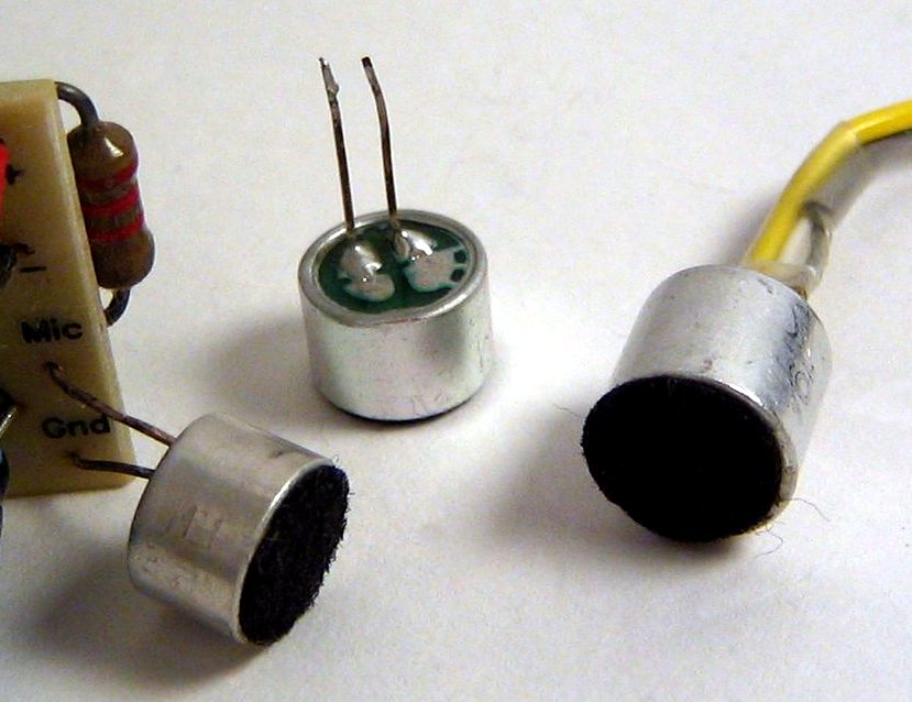

En cuanto al electrec normalmente son de dos patas , veras que hay uno de los terminales claramente unidos a masa , el mas grande , ese definitavamente va la tierra el otro terminar es la salida del mic y alli se unen la resistencia de polarizacion y el condensador de acoplamiento
Aqui veras mas claro como se conecta , el simbolo del mic es por supuesto para el electrec

En cuanto al micrófono de dos patas lo tengo, mi pregunta ahora es que hago con el terminal que quedaría faltando, osea pongo el microfono en el cto pero me quedaría un terminal en el cto por conectar, ¿cual seria esa?, envio el cto sin el microfono y ud me dirá como instalo el micrófono. En la imagen coloco nombres y números para poder entender la configuración que me quiere explicar.

Hola Manuel ya vi la imagen , gracias por avisarme al correo ,bueno segun indicas en la foto el terminal 2 seria la tierra es decir el terminal del electrec que va unido a mas comprueba con un multimetro , entonces 2 va con C.
El terminal 1 seria la salida del electrec la pata del medio aislada de masa , bueno , hay que unir A con B y de esa union hacer la conexión con el terminal 1 , como te escribi en este terminal concurren la resistencia de polarizacion del electrec y el condensador de salida q acopla la etapa amplificadora de audio , no te olvides de probar esta etapa en un amp de audio aparte para comprobar la calidad de sonido.
