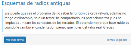

Ese puede que sea el problema de no saber la funcion de cada valvula, ademas no tengo osciloscopio, solo un tester. he comprobado los potenciometros y los he limpiado , mirare los contactos de los teclados. El potenciometro que hace ruido es cuando le cambio el condensador, pienso que no es del valor real. segun la nomenclatura es de 22k . le pongo uno nuevo y hace ruido, le pongo el antiguo y hace mucho menos. El esquema me ayudaria a saber los valores reales. Gracias
Ese puede que sea el problema de no saber la funcion de cada valvula, ademas no tengo osciloscopio, solo un tester. he comprobado los potenciometros y los he limpiados , mirare los contactos de los teclados. El potenciometro que hace ruido es cuando le cambio el condensador, pienso que no es del valor real. Gracias
No saber como funciona un receptor superheterodino, y que función cumple cada válvula, es un verdadero problema, ¿de que te serviría entonces tener el diagrama del circuito?.
No hace falta un osciloscopio para reparar un receptor de radio.

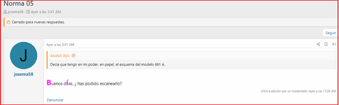

Decia que tengo en mi poder, en papel, el esquema del modelo 661 A.
¿Acaso lo puedes escanear?
Como dice @mcrven, publicaló scaneado, o con una buena, y nítida fotografía.
Como va @Alcala3, ayer te preguntó @josema58 porqué no publicas el esquema, sucede que lo han moderado por escribir de manera incorrecta:
Moderación.png​
Ayer has estado por el foro viendo y participando en : Cuestiones elementales de electrónica, Fuente de alimentación AC-AC, te he visto obligado porque también participé en el tema.
De todos modos, tu al publicar que tienes el esquema, tanto @mcrven, como yo, también te hemos solicitado que lo envíes escaneado, o fotografiado para que @josema58 lo obtenga, y también quede archivado en el foro para futuras consultas de otros colegas que lleguen a necesitarlo.
No entiendo, si dices que lo tienes, ¿ porqué no lo publicas ?, o ¿ cual sería la razón de no publicarlo?.
Aguardamos tu gentil respuesta.
