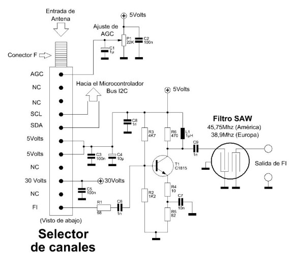

Buenos dias gente :) , estoy construyendo un receptor con un sintonizador de tv, de 45mhz hasta 1ghz aprox :D y tenia una duda a la salida de FI sintonizador de tv, lleva un filtro SAW de 45.75Mhz y necesitaria un receptor FM a este habria que bajar la frecuencia de funcionamiento para sintonizar esos 45.75mhz y asi poder jugar con el.
Ahora buscando el filtro SAW, en una video-casetera encontre una especie de "modulo" con un integrado poco conocido KA2923 (imagen abajo) para banda vestigial por lo que veo.
Segun su datasheet (imagen abajo) , es un detector de video ( AM ) y un demodulador de sonido,mi duda es si la etapa de sonido funciona como un detector FM para la salida de FI del sintonizador de tv ?
(aclaro que a este modulo iba conectado un sintonizador de tv)

Hola nachon,Funciona:) ,Pero tenes el inconveniente,de que esa FI, fue diseñada para recibir audio y video de tv,lo que significa que tu receptor solo te servira ,para escuchar canales de tv analogicos,desde el 2 hasta el 83,Ahora, si lo que pretendes es escuchar por ej ,la banda de brodcast en fm,u otros servicios,como aeropuerto,policia,aficionados etc,vas a necesitar otro tipo de FI que reciba esos 45,5Mhz,y los convierta a algo mas util,por ej a 10,7-455 etc,Una solucion rapida seria emplear un tda 7000,que a su salida ,ya nos entrega audio en banda ancha,es decir calidad brodcast,para recibir banda estrecha,vas a necesitar una fi acorde ,por ej un Mc 3357.

Muchas gracias por el PDF !!! al sintonizador lo estoy manejando por i2c (arduino) con la frecuencia que quiero de 45mhz hasta "en teoria" 1,3ghz, por eso si con ese ci KA2923 puedo "sintonizar" los 45.75mhz voy a poder escuchar todas las frecuencias que desee :D

Buenas noches nachon.
Si utilizas como demodulador el KA2923, no demodularás absolutamente nada, recuerda que en los sistemas de TV NTSC y PAL se utiliza el sistema "Intercarrier" esto significa que para obtener Audio tienen que estar presente la Portadora de Video y la Portadora de Audio, la diferencia entre estas dos portadoras será la FI de Audio, 4,5Mhz en el sistema NTSC y 5,5Mhz en el sistema PAL.
Lo que se hace en estos casos es bajar los 48Mgz a una frecuencia más "manejable" p.e, 10,7Mhz, esta frecuencia se separa en dos caminos, uno de ellos irá a la cadena de demodulación AM otro camino irá hacia el camino de la demodulación de FM.
Puedes omitir el camino el AM pero te quedarás sin poder escuchar la señales moduladas en AM, la verdad es que en ese rango de frecuencias (45Mhz hasta 1Gz) únicamente se emplea la AM en la Banda de Aviciación Civil entre 118Mhz 136Mhz y la Aviación Militar entre 236Mhz y 272Mhz, si no conoces el lenguaje técnico que se emplea en estas comunicaciones, a los 5 Minutos te aburrirás de escucharlo.
Si quieres obtener un mínimo de calidad en tus escuchas, tendrás que tener una serie de filtros de 10,7Mhz (o de la frecuencia de FI que elijas) estos filtros serán de distintos anchos acorde con los tipos de señales a recibir, si quieres escuchar FM Comercial necesitarás Filtros de 250Khz de ancho, para comunicaciones en fonía necesitarás, al menos un Filtro de 25Khz y otro de 12,5 KHz, si quieres recibir Satélites Meterológicos (137Mhz - 138Mhz necesitarás un filtro de 50Khz (casi imposible de encontrar).
En cualquier caso, emplear un Sintonizador de TV para realizar un buen Receptor Multibanda no es la opción más aconsejable, cierto es que podrás recibir fácilmente muchas frecuencias pero la calidad dejará mucho que desear, es el precio que hay que pagar por la sencillez. :cry:

Primero que nada se que no es perfecto, pero la satisfacción de haber fabricado algo por tu cuenta es grande. Se como se comunican por esas frecuencias tengo un par de handys por ahi pero llegan hasta los 480Mhz. Mi idea es construirlo poder recepcionar fm, radio aficionados, noaa .etc y también usarlo para probar transmisores que planeo hacer después de esto asi aprovecho el PLL del sintonizador.
Vi por ahi en una web que hicieron lo mismo llamandolo "Receptor Multibanda" y a la salida de FI del sintonizador con una simple radio fm(tda7000) le agregan espiras al osc. local y a la entrada de rf para recepcionar 45.75Mhz en fm.
sin re inyectar portadoras ni nada por el estilo.
Hola Nachon buen proyecto, yo tambien lo hice. Aun estoy perfeccionando la radio de fm(a la que le cambie las bobinas) modificada a 45mhz. La misma ahora tiene squelch, y un selector de AM/FM. Ahora estoy por eliminar el capacitor variable, y remplazarlo por diodos varicap.
