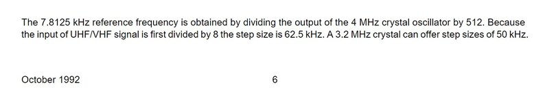

El PLL divide el oscilador entre 512 y ese es el step por lo que habría que cambiar la frecuencia del cristal para hacer tal cosa y en la hoja de datos especifica 3.2MHz mínimo y 4.48Mhz Máximo.
Ya usándolo a 6.4MHz se esta lejos de esta especificaciones pero habría que probar hasta donde "funciona de forma segura" el conjunto oscilador/divisor fijo.
Con ese oscilador(6.4Mhz), el step queda en 100KHz ya que para tener 50KHz debe tener cristal de 3.2Mhz debido a que la frecuencia de entrada sufre una división de 8 antes de entrar al divisor programable de 15bit
Explicado en la hoja de datos claramente
