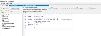

Hola , ¿alguna ayuda para intentar eliminar este error ? lo estoy intentando hacer por mi cuenta .tengo el proton . Necesito ayuda .
    126.9 KB · Visitas: 19
Lee la ayuda que tiene el propio Proton y allí indica que instrucción reconoce para el trabajo de I2C la versión de Proton que tu tienes.
En la versión que yo tengo se usa I2Cin o I2Cout para la recepción o transmisión de los datos.
Ese programa se ve que fue escrito con una versión de Proton bastante antigua que se manejaba con esas instrucciones(I2CRead y I2CWrite).
