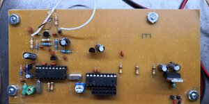

Hola, les traigo un proyecto para los amigos del foro.
Es un receptor de enlace que estaré construyendo por etapas.
Lo primero fue realizar la etapa de recepción desde cero hasta las pruebas iniciales de funcionamiento. Mi explicación es muy básica y pretendo ir aprendiendo con ustedes a medida que se va avanzando en el proyecto para saber en que puede mejorar, simplificar, modificar o lo que estimen conveniente.
El circuito esta probado como pueden ver en el video y en cuanto a la calidad de audio, se puede apreciar y con la instrumenación que tengo disponible, puedo hacer tantas modificaciones como vayan presentando.
No soy experto en el tema expuesto y tampoco es la última palabra de circuito, es totalmente mejorable por lo que estoy atento a sus sugerencias.
La segunda etapa será el pll con el oscilador para manejar la frecuencia de trabajo que vamos a usar.
Creo poder ir avanzando cada día con una parte del proyecto a medida que tenga tiempo libre fuera de mi jornada de trabajo que por lo general es de madrugada, pero estaré atento a cualquier sugerencia como ya saben.
La tercera etapa será un filtro a la entrada de la etapa receptora.
Este filtrito activo servirá para eliminar en mayor parte la señal proveniente del transmisor de FM con el que trabajaría este receptor.
Si no hay mucho más que agregar en estas 3 etapas, quedaría hacer una cajita para montar todo
Espero les sirva de ayuda o guia para que realicen un circuito como este.
Estoy compartiendo toda la información que tengo disponible, no cuento con circuito esquemático de mejor calidad o diseño de pcb más que un archivo de vectores para hacer la placa en una CNC.
Lo interesante es que funciona tal como pueden ver en el video que por muy mal editado y no muy buen sistema de grabación más que mi celular que se apaga sin previo aviso, les puedo asegurar de que la cosa hace la pega. :)

Sin duda, muy interesante, mi más sincera enhorabuena. La verdad es que como bien se sabe, trabajar en frecuencias de UHF a nivel "casero" es cuanto menos dificil pero no imposible.
Parabéns pelo projeto amigo, e realmente muito audacioso trabalhar com UHF, a sensibilidade do circuito e muito grande e existem outros desafios também. Abraço!

!Ejelente Video , muy didactico , pero una cosa no me cierra , ? porque no conectaste la entrada de tu receptor UHF directamente a lo generador de RF por meo de un cable coaxial de 50 Ohmios ?
!Saludos cordeales desde Brasil!
No estoy en contra de nadie aqui , y todo mi respeto , pero no me parece entonces un clon con pequeñas modificaciones , cuando se tienen herramientas , y se conoce el principio de funcionamiento .se puede mirar al final del hilo principal antiguo , no se , por que esta abierto un hilo nuevo , de todas formas he preguntado hace tiempo por el y no hay respuesta , hasta que postee el mio . Felicidades
"La tercera etapa será un filtro a la entrada de la etapa receptora.
Este filtrito activo servirá para eliminar en mayor parte la señal proveniente del transmisor de FM con el que trabajaría este receptor."
Esa etapa es inprescindible para lo correcto funcionamento de cualquer receptor de radioenlace , cosa olvidada por muchos entiendidos en ese tema.
En realidad no es un filtro activo y si un filtro muy selectivo e de preferenzia de baixa pierda por inserción para no degradar en mucho la sensibilidad de nuestro RX.

Voy a contar una anécdota que te da la razón al cien por cien.
Una emisora que emitía con 500 W o más, se pone un receptor fabricado "a mano" por un prestigiosa empresa Española cuyo nombre no diré, con el TX apagado, todo bien, al encender, ruido blanco.
Se coloca otro receptor de enlace de otro fabricante y todo perfecto. En resumen, una RF circundante excesiva aunque sea en frecuencias diferentes puede desensibilizar el receptor o dejarlo completamente sordo. Esta experiencia evidencia lo importante que es un filtro.

Lo ideal seria que incorporase el oscilador, mezclador y control pll tambien en la misma pcb en lugar de externo, se puede hacer con solo 2 integrados mas, es solo una opinion, te felicito por tu trabajo y detallada informacion

Yo te recomiendo utilizar un chip PLL con un menor ruido de fase, el TSA5511 es bueno y puede sintetizar hasta 1200MHz o algo más, pero su ruido de fase es muy alto, ello se traduce en menor sensibilidad de tu receptor, un MB1502 o mejor un LMX2316 es más adecuado, otro detalle es que el micro controlador debe ajustar la frecuencia con DIP SW u otra forma estática, que programe al PLL y después duerma(sleep) eso evita ruido, un PIC enano suele bastar si se quiere 8 frecuencias distintas, la idea es no generar ruido y además tener un filtro pasabanda a la entrada de RF
