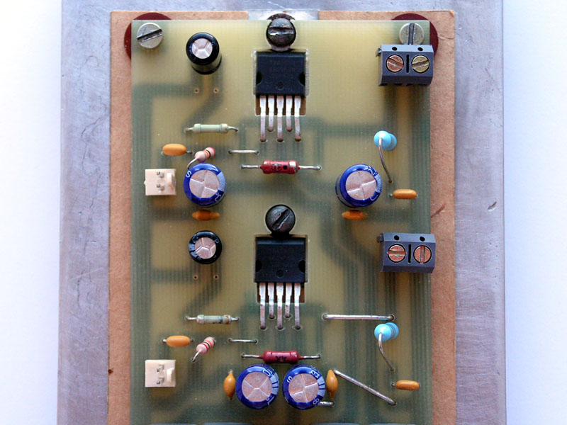

lo encontre en la internet y quisiera saber como se hace este tipo de impresos
si pudieran ayudar se los agradeceria
El material es fibra de vidrio y se trabaja igual que el pertinax.
Para hacer un agujero cuadrado , primero se le hacen cuatro perforaciones en las esquinas con taladro y mecha , luego se introduce por uno de los agujeros la sierra de calar de mano
images
, se arma y se procede a hacer los 4 cortes.
Saludos !
Hola, pcf: Esa placa que está en tu post (imagen), es tuya??
Si es así, te felicito, porque está muy buena. Nunca se me había ocurrido montar los chips de esa manera! Está muy bueno, sobre todo porque se puede adaptar casi cualquier disipador... :D

Esto se te paso por alto, por eso Due le explico como hacerlo
Uhhh.. :oops: :oops:
Mirá si habré leído rápido, que presté poca atención...
Me gusta como están ubicados los chips, es casi imposible que se rompan los pines, y aparte que ocupan menos espacio creo, al estar todo el circuito montado en una superficie horizontal...
Buena idea...
Dosme, ese mismo amplificador es el que hizo Cacho, en estéreo; pero no para sub-woofer, sino para todo el rango audible de frecuencias...
Lo vi y lo tuve en mis manos, armado. :D Y también tuve el transformador en mis manos... más o menos tiene el peso de una soldadora... jaja!!
Pero fijate como están puestos los 6 transistores (los 6 tornillos ;) ) , soldados del lado del impreso con las patas dobladas al revés de lo convencional Tavo (y)
