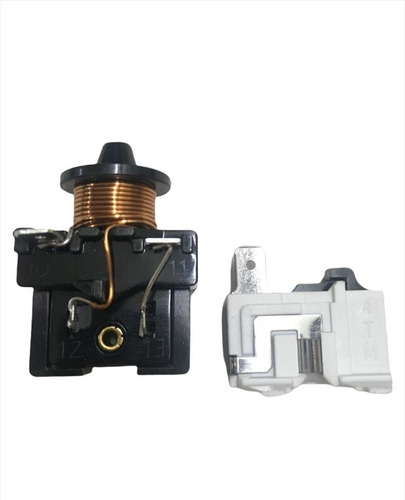

¿Esa pieza con el bobinado seria la que toca cambiar?
Y se acabo el tiempo de edición :( mientras escribía, la he dejado parada a la heladera por ahora
A través de la ranura de la carcasa se viendo las chispas del mismo y sospecho que esa pieza es la que ustedes bien dicen que tiene que ver.

Si, me confirmo que ese es el relay de esa heladera y por ende, la pieza a cambiar, bueno, que remedio, la sacare y la llevaré a modo de repuesto.

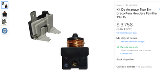

Se parece a este, aunque no lo se.
Fuente:
No he logrado ubicar el modelo exacto, dado que la numeración no coincide con un código alfanúmerico de la izquierda, encima no da especificaciones la página del mismo.
Parece que esa marca y/o modelo esta difícil de encontrar ¿Conocen un equivalente?
Encima tampoco me queda claro que tipo de relay (o relé, dado que así figura en el manual de servicio) es.
A ver, la que tengo es una Electrolux DF36 justo.
Según la documentación del tipo de compresor que figura en la etiqueta EG75HLR , por el dato mecánico es un relay/relé de 1/4 hp el que necesito
¿Es así?

Agrego, dado que ya no puedo seguir editando, el negocio alejado tenía uno con la misma forma y conexiones que el 1/4 HP, pero era 1/5 hp (estaba fallando encima por una parte desoldada), estuve casi a punto de adquirirlo, pero dado que la muestra no ponía el tipo de HP, me recomendaron averiguarlo 1º, habría sido para macanas adquirirlo.

Umm, llego el relay/relé, pero parece que sigue igual, de devolví el que tenía y no arranco hasta que le gire con el destornillador el calce del timer (en general, no me gusta cuando eso ocurre), al menos esta instalado el estabilizador lyon para heladera, si sigue andando mal, directamente llamaré a un técnico
Tomando esta antigua foto, el chispazo lo pude observar en esta parte, justo en una patita que se conecta el relay/relé y la heladera se para, al rato se puede sentir un CLICK, y esa es señal como que si se la puentea, volvería a arrancar, calculo que será una medida protectora de la heladera.
