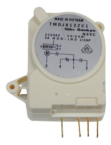

No se molesten, ya lo vi en ML por si podía andar el MADE IN VIETNAM que me ofrecieron, dado que figura ser el mismo modelo, aunque con diferencias en la etiqueta, y un tanto me hizo dudar.
Timer Descongelado De Heladera Electrolux Repuesto Original
para modelos Df35/ DF36 (justo el mío)/ DF37/ DF40 y otros mas.

La verdad que no entiendo este desastre que tienes armado, Hell,,, Esos mecanismos no requieren grasa de ningún tipo, son hechos con aleación plástica de Nilon-Teflon y el único problema que presentan es la rotura eventual de alguna de sus partes y no se puede reparar, ese material no admite pegamentos de ninguna especie.
Para mi, ese problema que tienes es de otro origen.
Te sugiero armes un circuito externo con el timer más una lámpara y déjalo conectado al infinito a ver que ocurre. Más bien colócale dos lámparas, una al contacto cerrado, la otra al abierto y así poder comprobar el momento cuando ocurre el cambio.

El encargado de encender y apagar el compresor de la heladera, es el termostato, no el timer...
Si el compresor nunca se apagó, hasta que giraste el termostato, o el termostato se trabó, o lo pusiste en una posición, en la cual se le pedía una temperatura, que un compresor gastado, no podía satisfacer... Entonces, no corta nunca, ya que no llega a temperatura de ser point. Hay que ver, cuál de los 2 problemas posibles, es el tuyo.
Pd. Igualmente, el timer que conseguiste, el de color negro, es una porquería.. demasiado chino... Trata siempre, de conseguir la marca Sankio, sea de la procedencia que sea .

Esta mezclando peras con cacahuetes... ese es el problema. Ese timer nada tiene que ver con el sistema de refrigeración. Su función es interventora del mismo, cuando llega el momento de actuar, corta el suministro al sistema de refrigeración y enciende el calefactor inserto en el evaporador durante un tiempo n, luego del cual restablece el sistema de refrigeracin y hasta el dia siguente...
