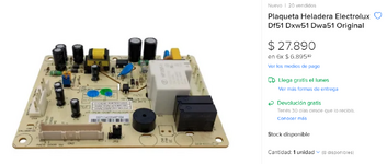

Hola, no entiendo bien tu pregunta, si la placa requiere cambio, pues se compra el repuesto y se cambia (mejor que sea la original), aunque tal vez puedas encontrar alguien que la revise y la recupere. Esta es la placa justo del modelo que dxw51. El tema que antes comente eso de que por ML se puede conseguir el repuesto.
O sea ¿tienes problemas en tu heladera debido a la plaqueta?
Gracias por la respuesta) ¿sabes dónde se puede comprar todo esto ? No lo entiendo completamente.
La página de Mercado Libre de España (si no sabes hacerlo, pide que te ayuden) o una tienda de repuestos de refrigeración y heladeras de tu ciudad, ahora, si no tienes la certeza que eso sea el problema, ni sabes como llevar a cabo la instalación y arreglo, mejor recurre a un profesional de confianza para que realice un diagnostico y te diga que hace falta y que la arregle.
El manual de servicio que subieron y el esquema de despiece que subí puede ayudar mucho en el arreglo, eso sí, pero hay cosas que mejor dejárselas a un profesional de confianza, no sea cosa que jorobes la heladera.
