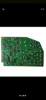

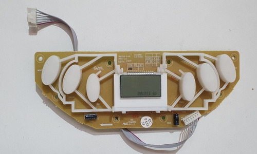

Hola tengo una máquina de pan Atma HP4030 y esta fallando la placa de control.
El modelo de la placa es BM1312(GS)-D-11 y consigo una que se ve muy parecida y para el mismo modelo, pero el código es distinto BM1312-D-6. Será compatible con mi máquina? también tiene 7 pines.

Hola.
En una de las fotos de la publicación que adjuntaste se ve el reverso de la plaqueta y se ven las nomenclaturas de cada pin del conector.
¿Comparaste eso con tu placa?

Testié los 5v que se ven en la imagen y mi placa entrega 3V por lo que calculo que puede ser igual
El problema con mi máquina es que se acciona la resistencia cada vez que se acciona el motor. Es decir calienta en el amasado. Supongo que el problema esta en la placa controladora
¿No estará en corto el triac que la acciona o pegado el contacto del relé? (no se cual lleva (y))
tiene 2 reles en la placa de alimentación. uno para el motor y otro para la resistencia al parecer se están accionando juntos, ya que al medir la tensión en los bornes de la resistencia, marca voltaje cuando se acciona el rele del motor. Supongo que si queda pegado el relé de la resistencia, calentaría permanentemente. Me ha despistado un poco esta falla
5V no es lo mismo que 3V.
Si tu placa entrega normalmente esos 3V, la otra placa no va a funcionar.
Si tu placa está entregando 3V cuando debería entregar 5V, deberías revisar la placa de alimentación.
Fijate si tu placa de alimentación es similar al circuito que subí antes y asegurate cuál es el voltaje que te debería entregar.
