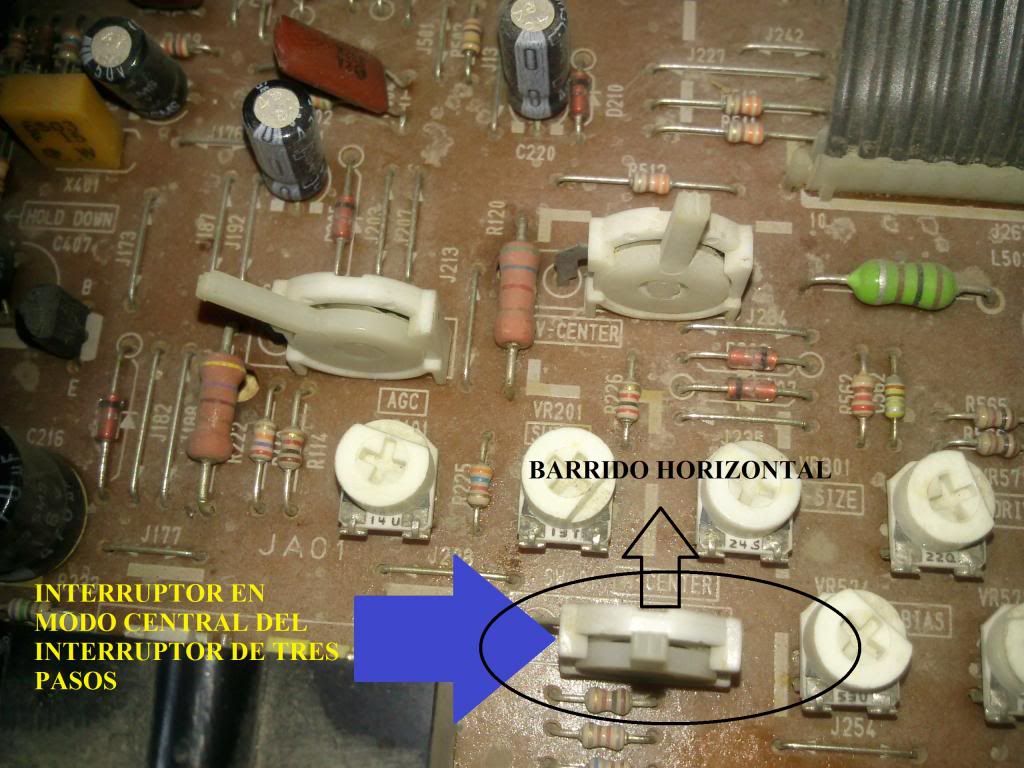

hola a todos ya que este tema lo abrieron quisiera saber porque mi tele se ve una franja negra del lado izquierdo se ve bien la imagen pero esta movida hacia el lado derecho tengo que hacerle un ajuste al fly back o puede ser el vertical saludos a todos espero me puedan ayudar les dejo unas imagenes para que puedan saber cual es el problema saludos :confused::confused:
Hola Amigo, bueno el sintoma es creado por falla o falta de correccion E-O (Este-Oeste).
Si tu Tv, posee modo service, procura realizar el ajuste desde el menu, si observas que el ajuste no alcanza, o carece del mismo, deberas revisar la excitacion de las bobinas de deflexion horiz.
disculpa no entendi lo de la excitacion de las bobinas eso es donde esta el yugo aora en el menu creo que no tiene esa opcion me podrias indicar como checar eso de las bobinas un saludo gracias :confused::confused:

Hola soker, al parecer el problema no son las bobinas deflectoras, debes estudiar el diagrama , sobre la zona de etapa deflectora horizontal, suele encontrarse un diodo rapido asociado a un condensador y/o resistencia, como corrector E-O, pero dependera del tipo de diseño.

HOLA :) a todos gracias por su ayuda (y) me da risa :LOL: saber que aveces pensamos que las cosas son muy complicadas pero no son asi logre reparar el televisor pero con solo un ajuste sin necesidad de cambiar piezas ni nada les explico:
este televisor trae en la parte trasera tres interruptores de tres pasos lo cual yo recordaba :unsure: que unos televisores lo traen otros no uno es para el barrido horizontal, barrido vertical y uno para cambiar el voltaje como les mostrare en la siguiente imagen:
EN esa imagen se ve que el interruptor del horizontal esta dado a la izquierda el cual era el problema por el cual se veia una barra negra del lado izquierdo de la pantalla lo que hice fue ajustarlo a modo que el interruptor quedar central de la siguiente manera
EL problema quedo resuelto de maner facil y rapida termine el televisor ajustando brillo y nitidez un saludo a todos espero y los que tengan un televisor parecido o un problema similar les pueda ser de ayuda unas imagenes ya reparado aaa se ven mal por la antena solo le puse un alambre jjaajaj saludos :LOL: :aplauso:
