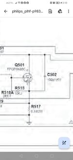

Te dije que había que comparar tu placa con los esquemas adjuntado, para ver cuál es el condensador, si no me equivoco es otro. Y está en paralelo con un transistor que es muy fácil se haya dañado.
Tienes que revisar el esquema que subió el compañero en #2 a ver si es el que pertenece a tu placa. Por lo que veo es el más parecido.
Compara la zona afectada, condensador C502 y lo que esté conectado a él, para ver si se asemeja al esquema. Si es así sería un condensador de 100pF /1KV.
Tendrias que comprobar, como minimo, el transistor Q501 y la resistencia de bajo valor R517.

Hay madre, que me parece que lo mire bien pero lo interprete al revés ahora que lo dices, volveré a comprobarlo, merci, a ver si hay suerte y era eso
Buenas, pues si, no mire bien el fusible, resulta que no hay continuidad, fallo gordo de conocimientos.
Bueno, pues a buscar fusible y a probar,
merci Gracias.

Respecto al tema del televisor, debo decir que he tenido toda la suerte del mundo, cambiando el condensador cerámico y el fusible el televisor ha resucitado, la voy poniendo a ratos, cada vez un poco mas para irla probando con cuidado, pero de momento aguanta
Mil gracias por la ayuda prestada
