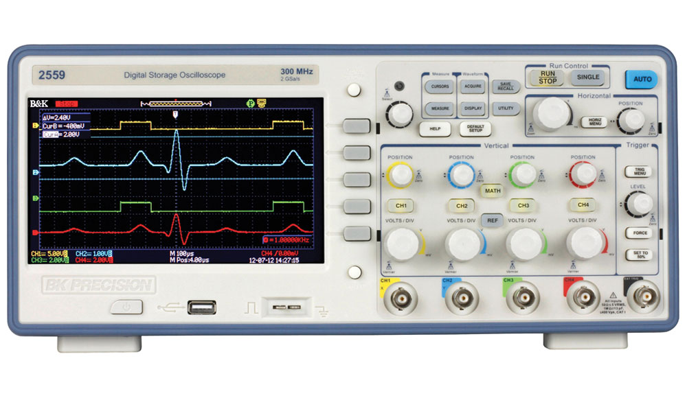

Pero digamos que si es así...entonces a lo mejor un modelo mejorado puede sacar los 300MHz:unsure:, tengo ganas de conseguirme uno de 300 con 2GSa/ss y 4 CH, pero no se que modelos serán buenos y que no sean tan súper chinos, alguien me puede recomendar alguno...
Tienes los Hantek serie 7000, el 7304B pero es chino y ya cuesta 700€ asi que uno no chino se puede ir facilmente a los 1000€ o 1200€ si no mas.
Esta tentador pero Hantek no comprare más, y cuando me refiero a súper chinos son los que salen regulares, a pesar de ello el Hantek me ha salido bueno, y como sabemos la mayoría son Chinos a un buen precio ni modos.
Me recomendaron este y esta en oferta:unsure:
